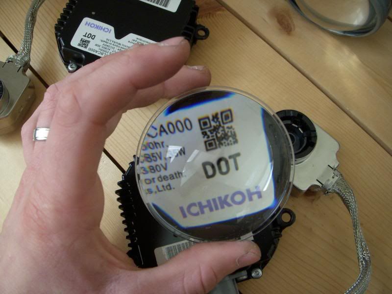

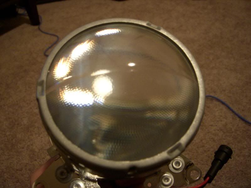

    questa è una lente bosch bixenon oem..[​IMG]
    questa è la zkw chiara..
    questo in confronto..
    questo è il thread..
