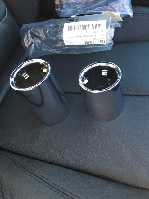

    ieri sono finalmente arrivati i pezzi, i due finalini dello scarico originali.
    La settimana prossima procederò con il montaggio se riesco, speriamo bene.
    Volevo solo chiedere un enorme gentilezza ai possessori di 120 LCI e 125 LCI. Gentilmente riuscireste a darmi due misure per riuscire a montarlo in modo perfetto come l'originale?
    La prima misura di cui avrei bisogno è la sporgenza in cm del pezzo PIÙ LUNGO dal paraurti...se sporge ovviamente, ad esempio il mio non sporge (vedi foto).
    La seconda misura di cui avrei bisogno, è di quanto rientra, in cm, in secondo tubo più corto rispetto al primo più lungo. (Vedi foto).
    Ringrazio tutti per l'eventuale collaborazione. Appena montato posterò le foto del lavoro finito e magari una piccola guida.
    Grazie mille.

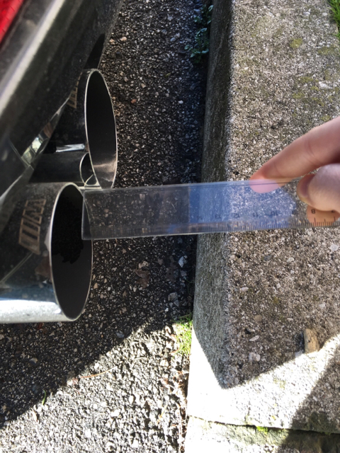

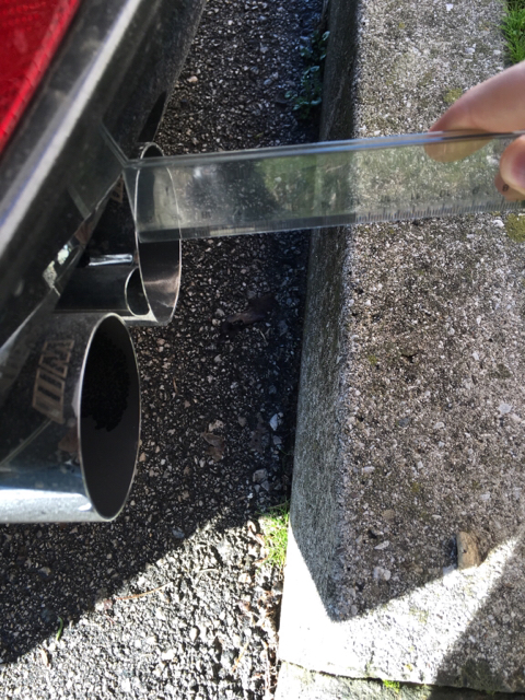

    Prima cosa mi devi un righello nuovo...gli ho segato un pezzo per fare "lo zero":biggrin:
    Tubo di destra stai dentro il profilo esterno di 6/7 mm :
    Il tubo di sinistra rientra rispetto al destro di 17 mm ( misurato sulla parte più esterna della curva che fa il tubo, chiamiamola bombatura ) :
    Se fai tutto giusto il tubo di sinistra ti rientra di 4/5 mm :
