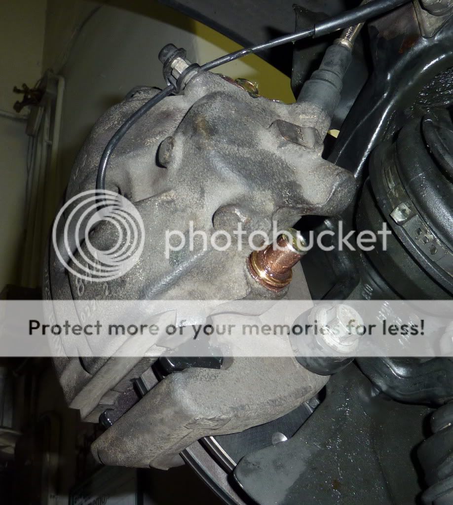

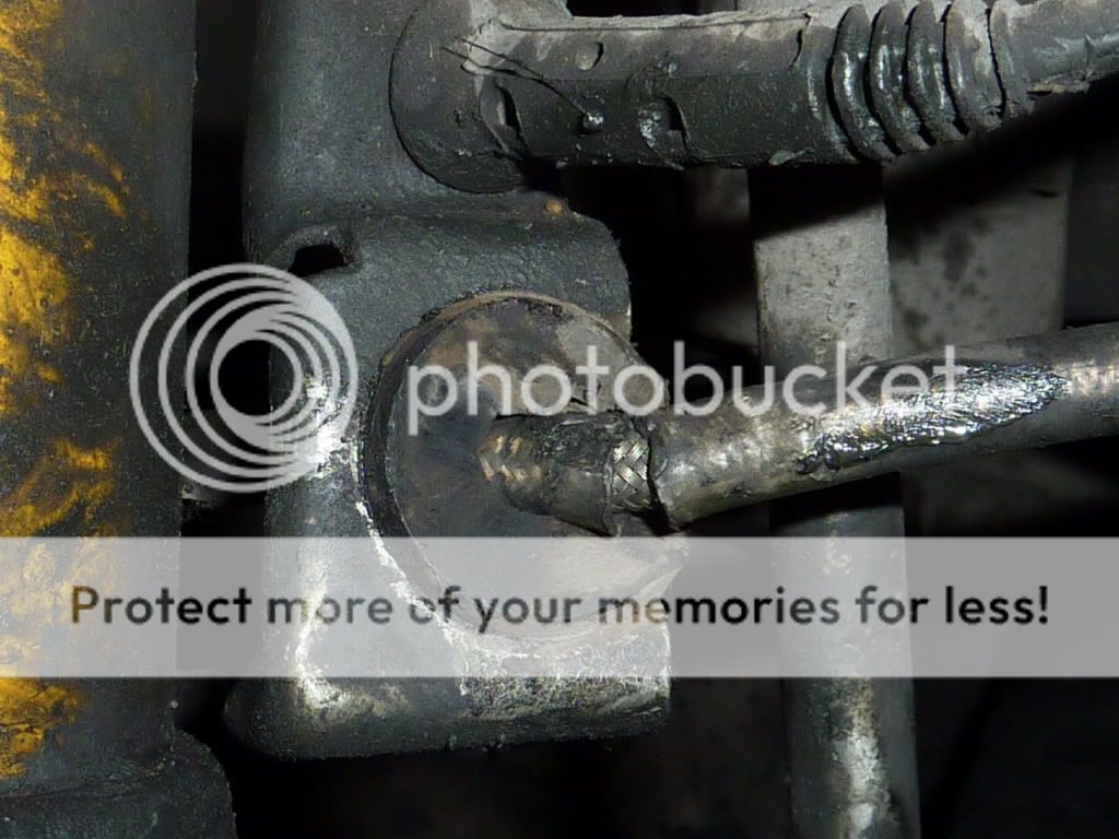

    Stavo aprendo una discussione per semplice reportage sui miei nuovi dischi sportivi Bmw Performance, ma sono costretto a focalizzare invece l'attenzione su un aspetto di sicurezza molto più importante. Guardate in che condizioni si sono ridotti i tubi "aeronautici" CTF su entrambe le pinze anteriori dopo qualcosa più che un anno di vita:

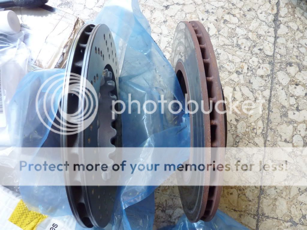

    ora invece veniamo alle cose positive, i dischi freni flottanti Bmw Performance pagati soli 230$ in offerta negli USA. A primo avviso sembrano veramente di ottima fattura, ora vedremo come si comportano su strada e pista. Nella foto seguente il vecchio disco Brembo liscio, notare come sia diversa anche la forma della ventilazione, sul Brembo con delle "alette" dritte, sul Bmw flottante, curve, in pratica seguono la direzione delle forature:

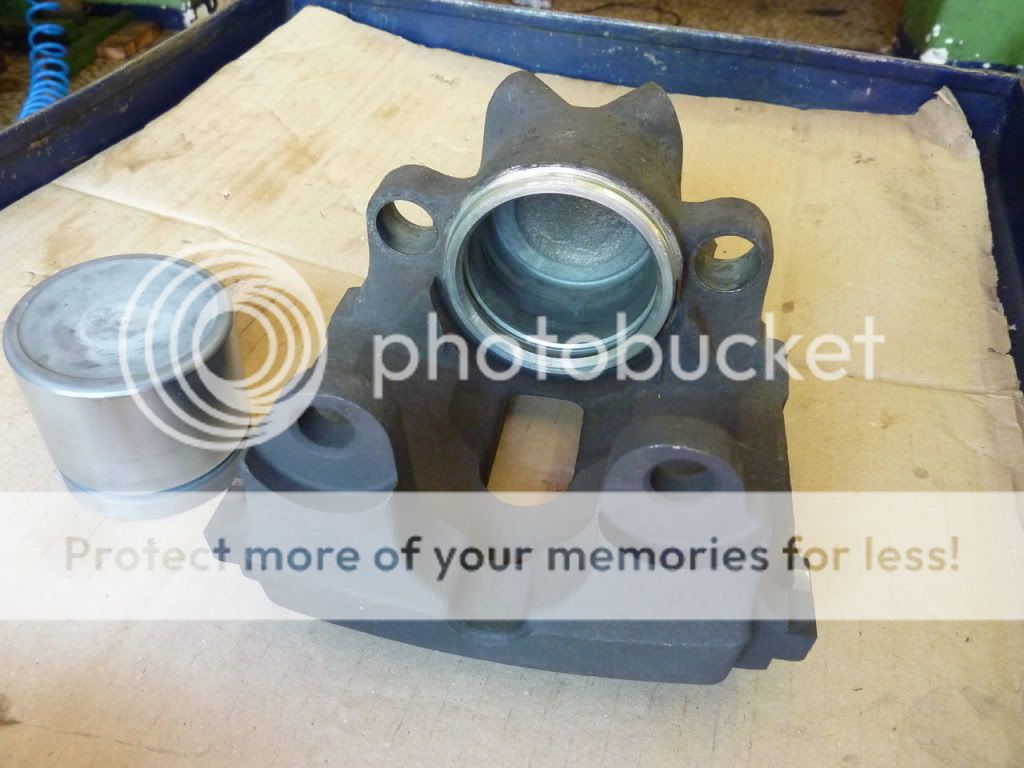

    Una foto della pinza completamente smontata, prima di rimontare il kit di revisione (o-ring + parapolvere):

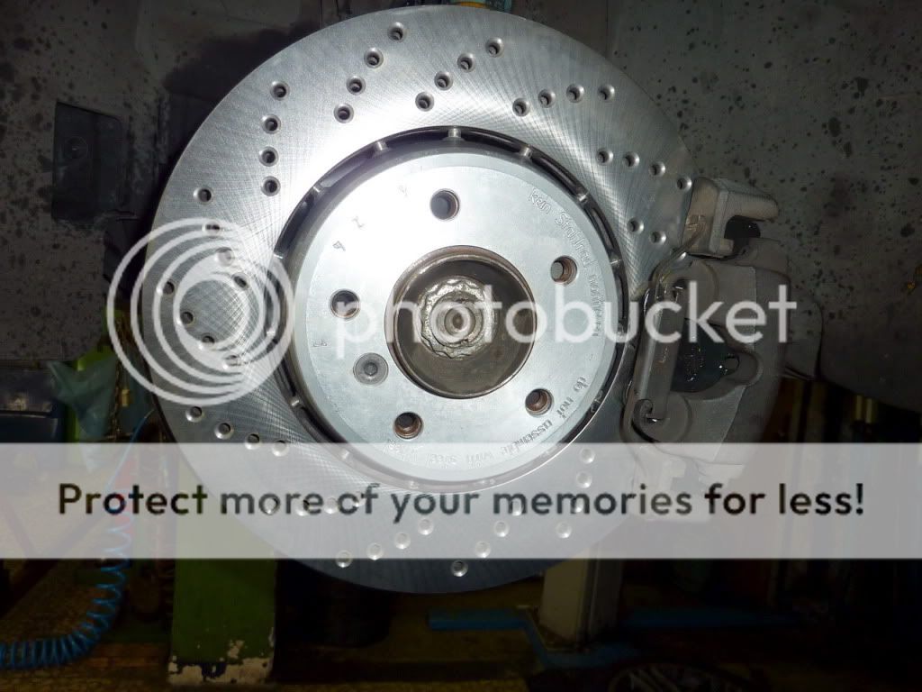

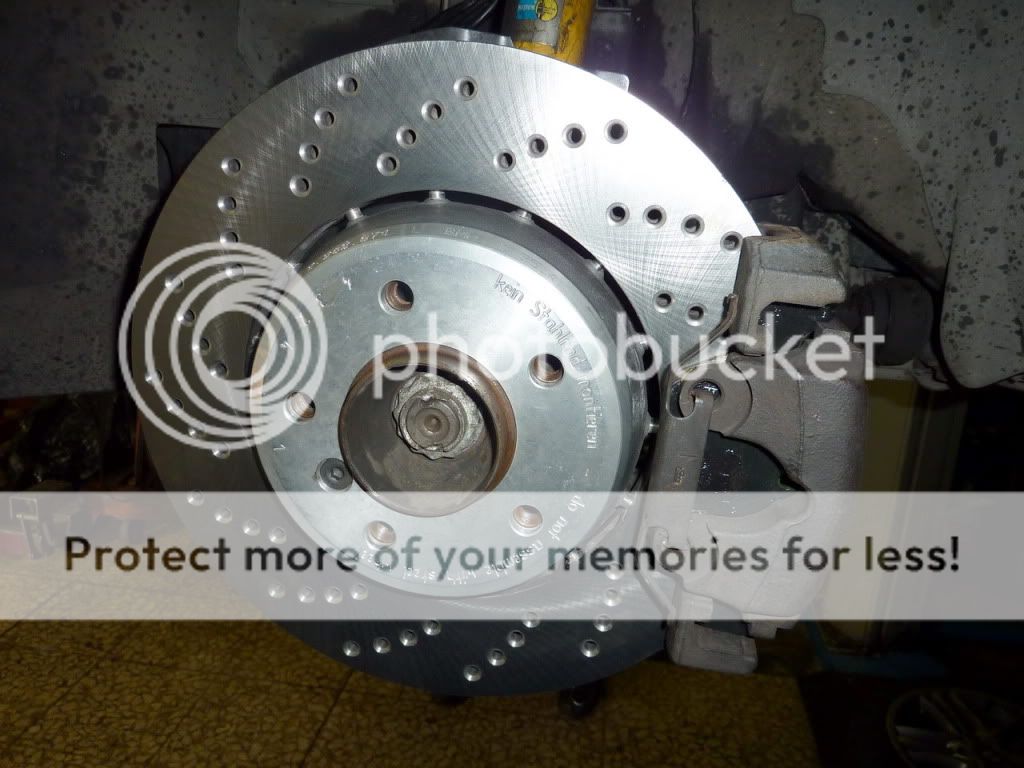

    Ed ora 2 foto del tutto assemblato, si può notare anche l'applicazione del gel antifischio applicato sulle Ferodo DS2500, che per ora non fischiano ancora, ma bisogna attendere la fine del rodaggio:

    Se la treccia interna non è danneggiata non ci sono problemi.

    Lo so faso, ma sempre una pessima qualità rimane, la treccia esposta è cmq un rischio.
    La revisione delle pinze l'ho fatta più che altro per scrupolo ed occasione, vista la vecchiaia (siamo ormai a quota 200k), considerato che il kit costa 20€/pinza e dovevo smontare la pinza per montare quelle nuove guide, ho sfruttato l'occasione.
    Inoltre quando i freni vengono usati in pista le sollecitazioni e le temperature raggiunte cuociono la gomma, che è più soggetta a potenziali cedimenti. Il vecchio parapolvere era ormai poco più che una "bustina" a livello di consistenza :wink:
