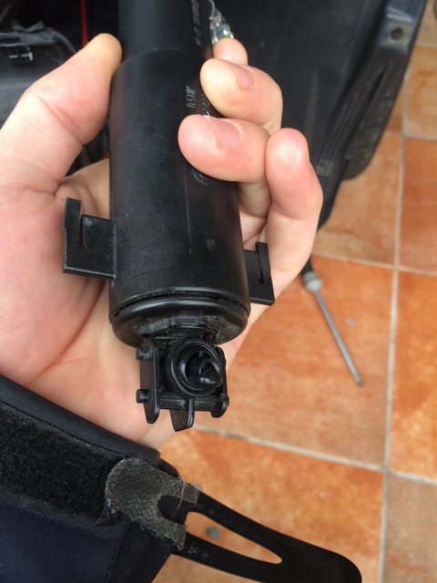

    dopo aver portato la macchina dal carrozziere e avere sostituito il paraurti anteriore, al primo azionamento dei lavafari, si sono staccati i coperchi dei lavafari e la situazione attuale dell'auto è quella della foto seguente
    i problemi sono due:
    1) il carrozziere potrebbe negare che sia colpa sua? per me è ovvio, visto che è successo il giorno dopo che ho preso l'auto dal carrozziere, ma lui potrebbe avere qualche scusa per negare il danno? come mi conviene comportarmi?
    2) volendo comprare i pezzi mancanti (sia lato sx che lato dx), cosa devo cercare? voglio dire... sembra che non manchi solo il coperchio, ma anche qualche pezzo attaccato al coperchio, infatti se aziono il lavafari esce una fontanella d'acqua e non il classico spruzzo... Ho provato su raeloem, ma non riesco ad interpretare i pezzi...
    che cifra dovrei spendere?
    l'auto è una e90 del 2005 allestimento futura

    Non so che dirti se non che la foto che ho postato è ciò che si vede dal foro che c'è nel paraurti

    Forse insieme al tappo e andata via anche la parte superiore del spruzzo, per vedere se manca qualcosa basta tirare l'altro che e integro e paragonarli , secondo me sei su 20-30€ di tappo e 50-60 di spruzzo

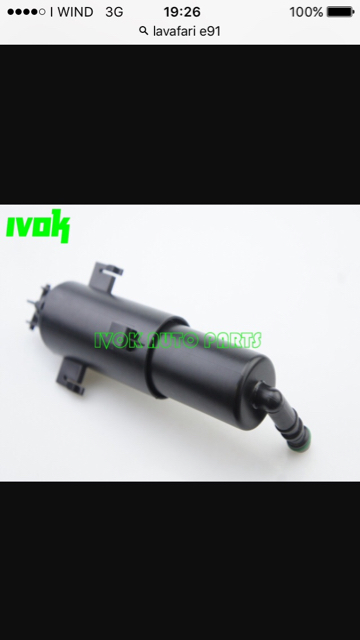

    Il pezzo 2 è la pompa che ti ho linkato io in foto, il coperchio serve solo a chiudere il buco sul paraurti dall'ugello telescopico l'acqua esce gia in pressione e non a fontana, mi sa che se non tiri giu il paraurti e non smonti le pompe non puoi riuscire a capire cosa ti manca
    Si vede chiaramente che nella foto linkata da te rispetto a quella messa da me mancano dei pezzi

    allora ho la sensazione che si sia rotta la parte terminale dell'ugello telescopico e che un pezzo sia rimasto insieme al coperchio
    ho mandato un'immagine al magazzino bmw, vediamo che mi dicono loro....

    Tu dovresti avere questo
    A cui poi metti ilcoperchio!
    Tanto dovrai smontare per sostituirlo

    penso che nel mio si è verificata la rottura della parte semirettangolare che si trova alla fine della parte cilindrica (in basso nella foto)

    Quindi non è riparabile, ti conviene cercare su subito.it o simili il pezzo, o i pezzi se li hai rotti entrambi
