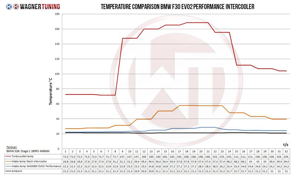

    [​IMG]Molto buono il calo della temperatura, il Wagner promette di mantenerla poco piú alta di quella ambiente, almeno sul 328i.
