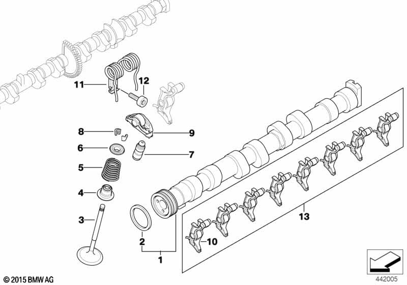

    qui il disegno di com'è fatto
    il pezzo n. 4 va sostituito insieme al resto di tutte le guarnizioni necessarie, il kit prevede 16 pz del n.4 per le 16 valvole
    11340029751 vanno ordinati 2 di questi. 8 x aspirazione e 8 x scarico e questo vale per il motore N46B20B come per gli altri motori benzina ma potrebbe cambiare il codice ricambio

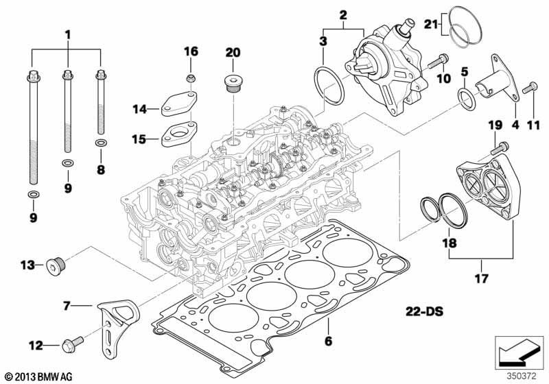

    qui sono visibili le varie guarnizioni
    e la famosa pompa a depressione! pz n. 2

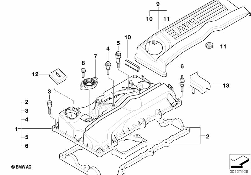

    qui il coperchio con la guarnizione

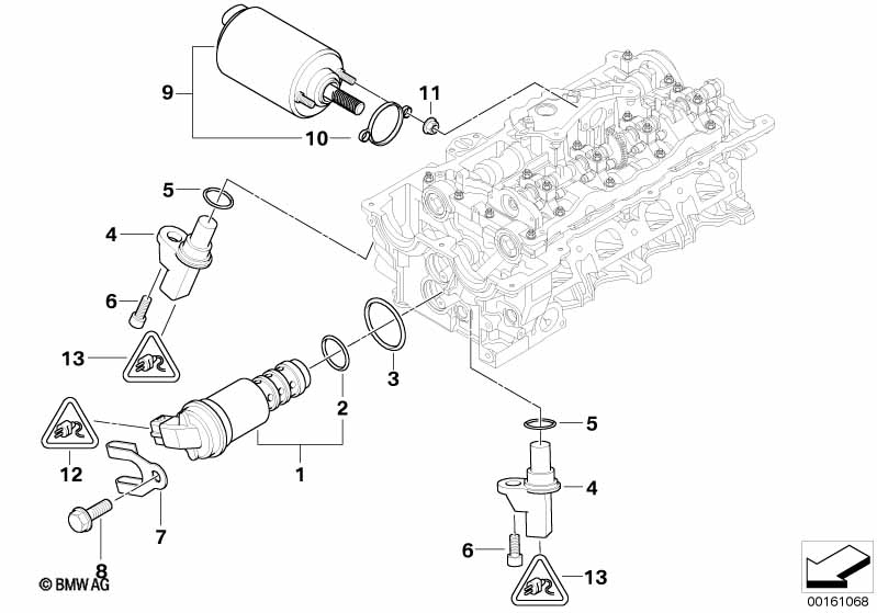

    e qui altri fronzoli con o-ring sulla testa

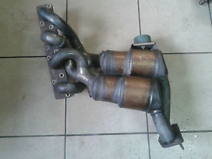

    http://imageshack.com/a/img661/8894/RSsGs2.jpg
    altro fumo proviene dalla parte più profonda che si vede dalla foto.
    che cos'è quel tipo di "palla" con tipo una candela sopra?
    grazie
    Ultima modifica di un moderatore: 24 Settembre 2015
  9. spettinato
    spettinato Primo Pilota
    1.120
    29
    14 Aprile 2014
    214.777
    330xd e91 Msport
    è uno dei 2 cat
