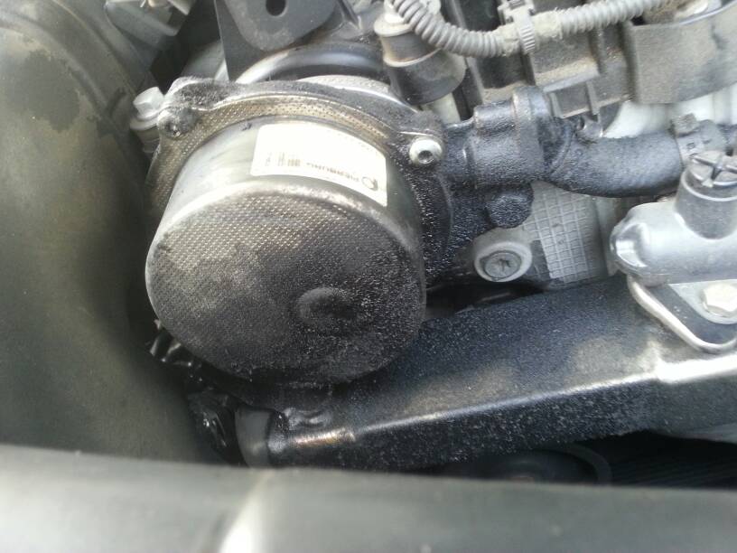

    Scusate se riesumo ma da qualche giorno sento un "toc toc toc toc" continuo quando spengo l'auto, come se si stesse chiudendo qualche sportellino ma fosse ostruito. Lo fa per 5 6 sec.
    Incuriosito ho dato uno sguardo nel cofano togliendo la cover di plastica. Tutto ok tranne questo elemento in foto un po' sporco d'olio, leggendo ho visto che comando anche qualcosa nel radiatore.. magari questi rumori che sento sono collegati a questa pompa?
    @beckervdo tu che dici? La mia è un 120d con il 163Cv M47.
    Magari è ora di cambiarla, il tagliando dovrei farlo a Marzo. Aspetto e lo faccio presente in officina?
    Non mi piace così sporca, sarei più tranquillo se me la cambiassero invece di pulirla come descritto nel Topic
  20. beckervdo
    56.090
    4.516
    656.089.922
    Questo signorina è la pompa del vuoto. Lavora per far muovere i sistemi di sospensione/supporti motore, swirl flaps del sistema di turbolenza nel collettore di aspirazione (Se presenti) e geometria variabile del turbocompressore (se ancora con attuatore pneumatico).
    Di solito perde l'O-Ring dietro.
    Ma se trasuda, è cosa di poco conto sia a livello economico che di spesa per sistemarlo.
