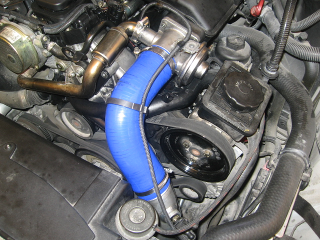

    bene ragazzi oggi ho risolto anche se il pezzo arriva dopodomani:tubo in silicone curvato diam55 interno euro 30 altrochè 170+iva concess.bmw vavavumaa!

    tra l'altro è meglio sicuramente dell originale..(il mio accelerando si gonfia come un polmone!!)(speriamo non esploda)

    eccolo qua speriamo di non vedere più spruzzi d'olio[​IMG][​IMG]

    complimenti hai gli stessi tubi che ho io :D /emoticons/biggrin@2x.png 2x" width="20" height="20" /> ti consiglio di farlo anche giù così non avrai mai più problemi

    questo tubo me l'ha procurato un radiatorista ed è una curva a 90"non è lo stesso di prima .mi ha anche detto che cambiarli tutti la macchina va meglio ma no so poi con le altre curve ..a meno che non ci sia qualche ditta che li fa apposta per il 320. tu dove gli hai trovati?
