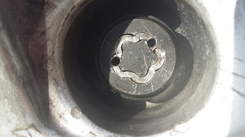

    Ma non bucare il dado devi bucare mangiando solo il pezzo rotto

    Fatti 2 fori passanti ma non si smuove... è grippato dentro e c'è pochissima tolleranza.

    Allora devi fare più fori prima di ogni curva cosi da spezzare in piu parti piccole da smuovere

    Dopo n punte consumate/spezzate senza che l'inserto si muovesse di un decimo, questa mattina sono andato dal mio gommista il quale non sapeva cosa fare. Consultati altri gommisti nessuno ha voluto prendersi la rogna. Poi mi sono ricordato che quando mi capitò anni fa col 320, il gommista di allora mi mandò in carrozzeria dove lo tolsero saldando sopra un altro bullone.
    Morale sono andato nella carrozzeria dove si appoggia la concessionaria ed il carrozziere mi ha mostrato una bacinella con un mucchio di bulloni estratti nelle ultime settimane. Con molta abilità ha saldato un altro bullone sulla testa del primo e dopo alcuni tentativi è riuscito a svitarlo. Il bullone è composto da due pezzi forzati tra loro con un millerighe. Al primo tentativo è venuta via solo la testa del bullone e quindi ne ha dovuto saldare un altro.
    Tolto il bullone sono andato in concessionaria a farmi togliere gli altri 3 e li ho sostituiti con bulloni normali. Inutile dire che è costata più la sostituzione dei bulloni sani, 5 minuti di lavoro, che il lavorone fatto dal carrozziere per togliere quello rotto.

    Sempre fatto da solo, ma quei fori erano troppo grossi, per questo facevi fatica. Comunque alla fine l'hai tolto e questo é l'importante. Ho risolto cose ben più difficili, ci voleva più pazienza e metodo

    Ho usato punte da 2mm lo stesso calibro della femmina. L'acciaio del maschi rimasto incastrato dentro è durissimo ed il bordo di attacco frastagliato. Anche battendo col punzone per creare un invito alla punta non veniva minimamente scalfito.
