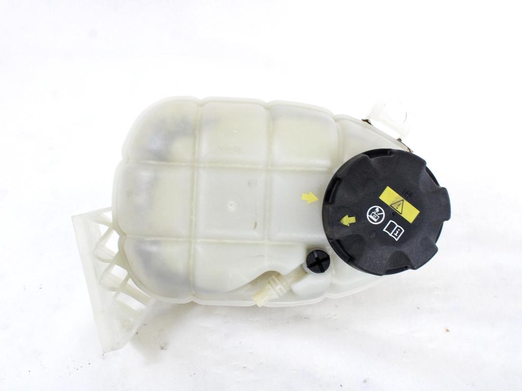

    Ciao, a me mi si era rotto il tubo (se non ricordo male è sotto il radiatore) che porta il refrigerante dal radiatore alla testata, avevo perso quasi tutto il contenuto, me la sostituirono in centro BMW ufficiale, per un totale di lavori 256 €,
    A fine ottobre mi si è crepato lo sfiato dalla vaschetta, e stava consumando tutto il liquido refrigerante, come se stesse pisciando, fortunatamente la temperatura globale non saliva oltre il normale. Comunque da centro BMW ufficiale tramite diagnosi e controlli hanno scongiurato altri problemi, e mi hanno sostituito la vaschetta, totale lavori 231.50 €
    Possiedo una F20 118d però.

  9. Gandhi_85
    Gandhi_85 Collaudatore
    323
    133
    Oct 6, 2023
    Sardegna
    141,679,830
    BMW F20 118d Sport
    No, la vaschetta del link è dei primi modelli Serie 1, la mia è questa, comune a molti modelli
