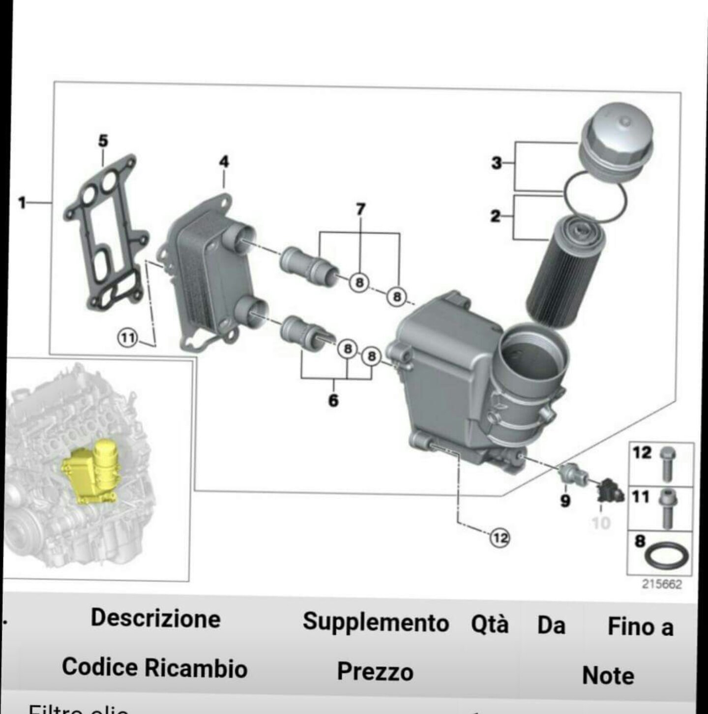

  10. Giustyle
    10.303
    517
    14 Febbraio 2012
    5.912.556
    Bmw X5 F15
    Perdita liquido refrigerante
    Cambi solo il pezzo 4 con le guarnizioni (5 e 6) ?
  11. Darios
    Darios Aspirante Pilota
    16
    17 Dicembre 2014
    E91 Touring
    Si. Grazie per lo schema. Devo cambiare oltre allo scambiatore anche la scatola di contenimento del filtro olio,in quanto la perdita del liquido di raffreddamento ha origine dalla scatola.
