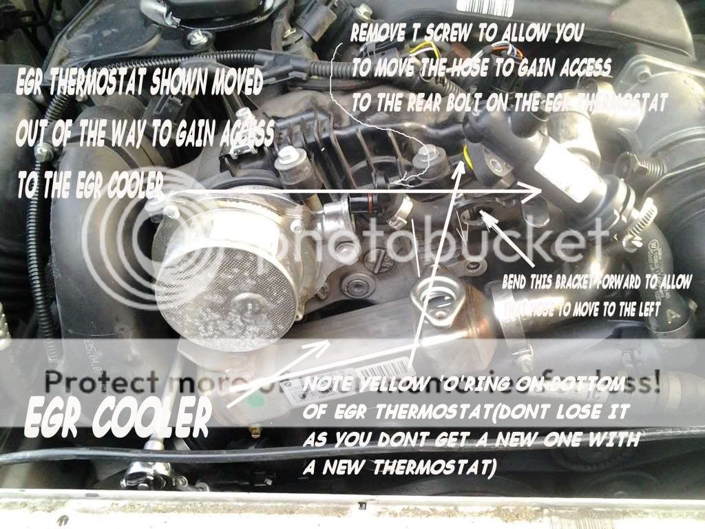

    Ciao, una guida non c'è ma se guardi bene ci sono 2 fascette metalliche da togliere e due bulloncini per cambiarla

    Stesso problema riscontrato in autostrada tornando dalla montagna... Spia liquido refrigerante accesa, arrivo a casa faccio un controllo e vedo la valvola con l'estremità rotta e il livello del liquido effettivamente abbassato. Acquistato il ricambio in BMW (50 eurozzi) e qualche difficoltà per togliere la vite interna ma alla fine tutto ok. Pezzo cambiato e adesso sembrerebbe tutto a posto. mi chiedo se ci sia la necessità di spurgare l'impianto? Se si come posso fare?

    Personalmente quando ho sostituito la valvola al momento che l'ho tolta e' uscito un po' di liquido refrigerante, ma niente di eccessivo, l'unico accorgimento da tenere e quello di non togliere il tappo della vaschetta del liquido onde evitare che quest'ultima non si svuoti completamente. Poi dopo il rimontaggio della valvola, a freddo, ho spurgato/raboccato il circuito usando lo sfiato della valvola stessa.
