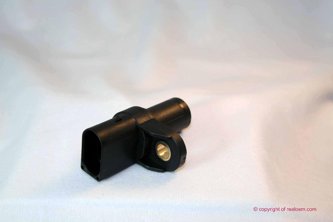

  11. Lvpvs
    Lvpvs Presidente Onorario BMW
    6.294
    222
    25 Aprile 2009
    278.256
    320ci m54 - Ducati 1198s
    No occhio che questo è quello lato aspirazione!
    Quello lato scarico è fatto così:
    Il codice del ricambio secondo Realoem è 12 14 7 518 628
