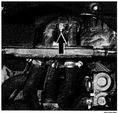

    ho provato a vedere sul manuale di riparazione, e quel raccordo si trova sotto la ventola dell'abitacolo (ti è andata bene, o quasi :D /emoticons/biggrin@2x.png 2x" width="20" height="20" /> ).

    Grazie mille, quali parti dovrebbero essere smontare per accedere al punto indicato dalla freccia?

    il parabrezza (scherzo :D /emoticons/biggrin@2x.png 2x" width="20" height="20" /> ).
    la plastica che sta sotto al parabrezza e la ventola che ci sta sotto.

    Devo vedere se solo quella griglia in plastica nera o proprio tutta la plastica, togliendo quindi anche i tergicristalli.

    Pezzo comprato in bmw (13 €) e fatto sostituire oggi (0€ di manodopera visto che lo aveva rotto il meccanico). E' andata molto meglio del previsto. E' stato necessario smontare solo la griglia di plastica sotto al parabrezza e il supporto sul quale è fissata, dopo di che svitare il dado della foto precedente.
    [MENTION=11669]MAK[/MENTION]epalle, grazie mille!, senza la foto penso che il meccanico avrebbe avuto più difficoltà!
