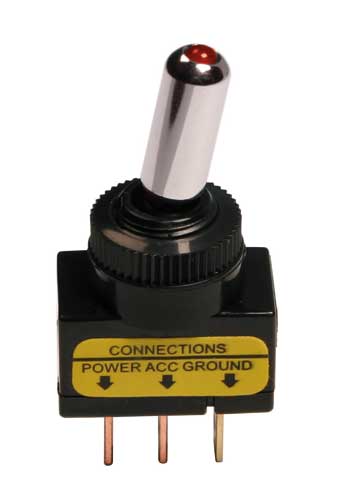

    giacomo parlava di questo:
    0.50€ e passa la paura ;) /emoticons/wink@2x.png 2x" width="20" height="20" />

    un elettrauto lo farebbe per poche decine di euro, è un lavoro che si fa anche da soli, in mezza mattinata, per cui a te la scelta, risparmiare e divertirsi o pagare ma eliminare ogni fonte di ansia (se devi temere di saltare in aria ogni volta che metti in moto, non ne vale la pena, spendi qualcosa, ma ne guadagni di salute :D /emoticons/biggrin@2x.png 2x" width="20" height="20" />:D).
    cmq se ti ci volessi cimentare:
    identifica il filo che vuoi interrompere, taglialo con una tronchesina, spela i due capi, collegali (morsetti o saldatura) a due spezzoni di filo che porterai fino all'interruttore. se hai un interruttore a tre poli (come quello postato da me), collega un capo al centrale e l'altro a uno dei due laterali (è indifferente).
    unica accortezza:
    in genere per ragioni di sicurezza si interrompono i cavi di massa (non sotto tensione), ma sono anche i più facili poi da bypassare per un ladro. se vuoi interrompere un cavo sotto tensione, allora devi utilizzare spezzoni i filo dello stesso spessore, e sopratutto un interruttore che sopporti quell'amperaggio (basta guardare il valore sul fusibile corrispondente).
    cmq ripeto, è un lavoretto da niente, ma mi rendo conto che per chi non ci si è mai cimentato in cose simili, esordire su un oggetto che vale decine di migliaia di euro, non è cosa da fare alla leggera, per cui, io al tuo posto, mi rivolgerei ad un professionista, ripeto, non per la difficoltà dell'operazione in se, ma per "comprare" la tranquillità ;) /emoticons/wink@2x.png 2x" width="20" height="20" />
