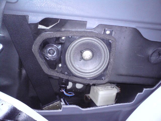

    Il SUB e' originale e viene incluso se hai il soundsystem HarmanKardon. Sistema da 12x autoparlanti su 350W. E' il masssimo che si e' potuto avere in una E36 (il sistema minimo e a 6x canali, poi c'e' HiFi a 10x e il massimo del TopHiFi=HarmanKardon su 12x)

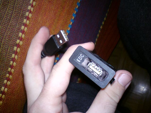

    mi pare di vedere sulla destra, l'ultimo accessorio sotto l'obc sia una presa Usb?? o sbaglio:-k?

    il HarmanKardon c'e'. Se notate la prima e terza foro e' diversa della seconda = sono state fatte prima che avevo finito l'impianto (non c'e' il HiFi interuttore) e le ho messe per far vedere il telefono + multifunzione. Con i autoparlanti ho sborsato 270e per porte (nuovi), 130e per i anteriori e posteriori (presi da Canada), il sub+amp 130e (ingilterra rinovato), cavi 100eur (nuovi), interuttore 20e (nuovo). Totale 650eur, ma meta della roba e' nuova come usata non si trovava intatta

    niente ebay. fatto da solo. USB conettore, tramite fili saltado su circuito originale. Poi messo nell interuttore e con plastica liquida riempito l'aria intorno. Per la presa sotto il circuito ho messo caveti originali su un cavo USB tagliato a 10cm e inserito nell conettore originale. Smontando sembra 100% originale tranne l'insenia EDC

    l'EDC non c'e' la. E solo stato usato un interruttore da una E32, per inserire la presa USB. Non volevo usare un interr. da ASC o tettucio perche poi sarebbe l'inscritta doppia.
    Lo stesso o fato per il PDC anteriore. Potevo usare un interr. da ASC che si trovano, invece volevo del PDC cosi che non stona e dopo un po di ricerca lo trovato
