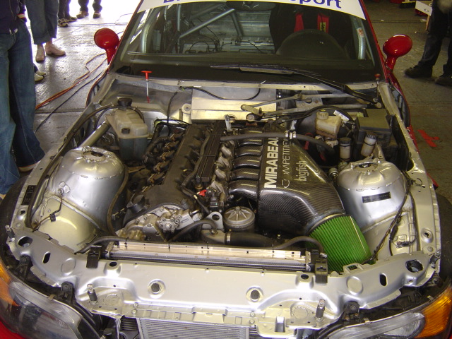

    chiaro.. il flussometro è una strozzatura........ quello che salta all occhio è che l'imboccatura dell haman (che probabilmente è fatta per rimontare il flussometro originale..) è piccola.. mentre quello della macchina da gara(filtro verde ..senza flussometro) è più grande, sia come capacità che imboccatura...
    quello di zucchet(SULLA MIA..):
    http://img174.imageshack.us/img174/7905/e36m32engineep9.jpg
    ha l'imboccatura da 110 (mentre il flussometro originale avrà 80 al massimo..) quello nella foto (con filtro verde) ha l'imboccatura enorme e i coni dei tromboncini con conicità parecchio inclinata,cmq in quelli innestati bisogna sempre vedere come son fatti i tromboncini dentro.. da fuori sembrano tutti belli..
    questa foto l'ho fatta io ad un 3.2gruppo A:
    http://img509.imageshack.us/img509/7759/airboxm3graue0.jpg
    nella mia gli ho fatto pescare aria fresca dalla presa d'aria dei freni (invece di aspirare aria calda nel vano motore) atraverso un filtro bmc sempre da 110, ma voglio modificare e togliere un fendinebbia invece di levare aria al disco.. vediamo appena ho un attimo la rimetto in cantiere.. devo anche cambiare quel maledetto vanos e montare le pinze a 4 pompanti..
