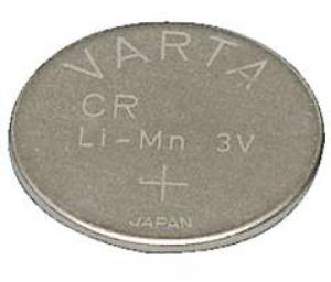

    ad ogni modo, la chiave originariamente monta una batteria sottilissima, come questa:
    una volta aperta la chiave, non avevo una batteria così fine, ma ne ho messa una al litio da 3v più spessa che avevo in giro per casa..
    è del tipo più comune, come questa:
    dunque non è nemmeno necessario trovare la batteria identica..

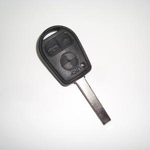

    Domanda! Ho acquistato una E46 e mi è stata data una sola chiave, oltretutto con batteria andata. Ho visto che su ebay vendono delle chiavi vergini.
    Se ne compro una ed eseguo questa procedura, dovrebbe funzionare?

    Per capirci avrei trovato questa: http://www.ebay.it/itm/BMW-BLANK-KEY-REMOTE-FOB-E46-E39-X5-X3-M3-M5-Z3-Z4-VIRGIN-TRANSPONDER-CODED-FREE-/262180303416?hash=item3d0b29f238:g:KUwAAOSwsB9V-wR-
    Dentro ha tutto quanto, batteria, transponder ecc.
    Il fatto è che cercando sul forum non ho trovato nessuno che l'abbia mai fatto con chiave vergine e comunque ci sono pareri discordanti.. c'è chi dice che con questa procedura si associa solo la funzione "telecomando" per aprire le portiere, ma la chiave deve essere codificata tramite macchinario apposito per memorizzare sul transponder il codice dell'auto. In pratica potrebbe non avviare l'auto...
    Avete qualche testimonianza da chi ha fatto il lavoro su chiave vergine?

    Ho acquistato la chiave tempo fa e la tenni da parte per ogni evenienza.
    Qualche mese fa ho fatto intagliare la lama e, in ultimo, ho comprato anche il simbolo BMW da attaccare al centro della chiave originale.
    A me funziona. V'è da dire che utilizzo ancora la chiave originale.

    ma la chiave nuova (vergine) l'hai dovuta codificare .
    (altrimenti apre solo il telecomando ma non accende il motore)
    per far accendere il motore devi codificare il trasponder interno.
    (se partiva ugualmente il motore probabilmente è perchè avevi in tasca anche la chiave vecchia, e l'auto riconosceva il trasponder di quella)
    prendete ciò con le pinze, ma per logica dovrebbe essere cosi se non erro
    (e in effetti recentemente ho dovuto rifare una chiave e la procedura utilizzata dal tecnico è stata questa)
    ma meglio sia il "vegliardo" nivola a confermare
