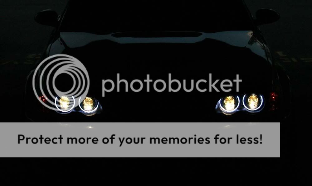

  15. Alessandroguitarsound

    :eek: AAARRRGGG!!!! Che lavoro!!! =D>
    E che macchine!!! ](*,)
    Mi vien da piangere!!!! :evil:

    Io mi riferivo solo al proiettore
    :mrgreen: Grazie David ma ho preso i Depo appositamente :mrgreen:
    Una cortesia dato che hai bixenon originali, come hai un attimo potresti prendermi il diametro della copertura gommosa del posteriore?
    Quella dietro la lampada xenon, se ti riesce il diametro dell'alloggio dove va ad infilarsi.
    Per l'esattezza il pezzo n°18
    http://www.realoem.com/bmw/showparts.do?model=AS71&mospid=47635&btnr=63_0550&hg=63&fg=05
    Thanks:wink:
    Butto soldi e spreco tempo :mrgreen:
    Quoto quanto detto da Mike, cmq se usi la funzione cerca troverai il reportage per montare lo specchietto elettrocromatico.
    Questo per funzionare bene viene anche collegato alla luce della retromarcia. Il filo lo trovi nella cassetta di giunzione sopra la fusibiliera :wink:
    Che fai? Sfotti? :mrgreen::mrgreen::mrgreen: :wink:
    il link che hai postato è da tempo la mia ispirazione!
    Questo ragazzo si è fatto anche un sito e vende tutto il kit a "soli" 390 dollari ](*,)
    Per ora, tra un pm e l'altro, sto ragionando su come tagliare le cornici cromate, i depo hanno le "parabole" molto più piccole dei fari originali. :confused:
    Onestamente li vorrei tagliare bene per poterli lasciare cromati ma se non riuscirò allora li vernicio color alluminio alta temperatura.
    Naturalmente il resto del faro è nero e rimarrà nero. Sulla mia bm grigia i fari cromati non mi piacciono.

    Lenti sostituite, kit da 55watt invece di 35, lampada leggermente spostata e shutter modificato :wink:.
    Dai che poi con le malattie che portiamo ti cimenterai anche tu :mrgreen::wink:
