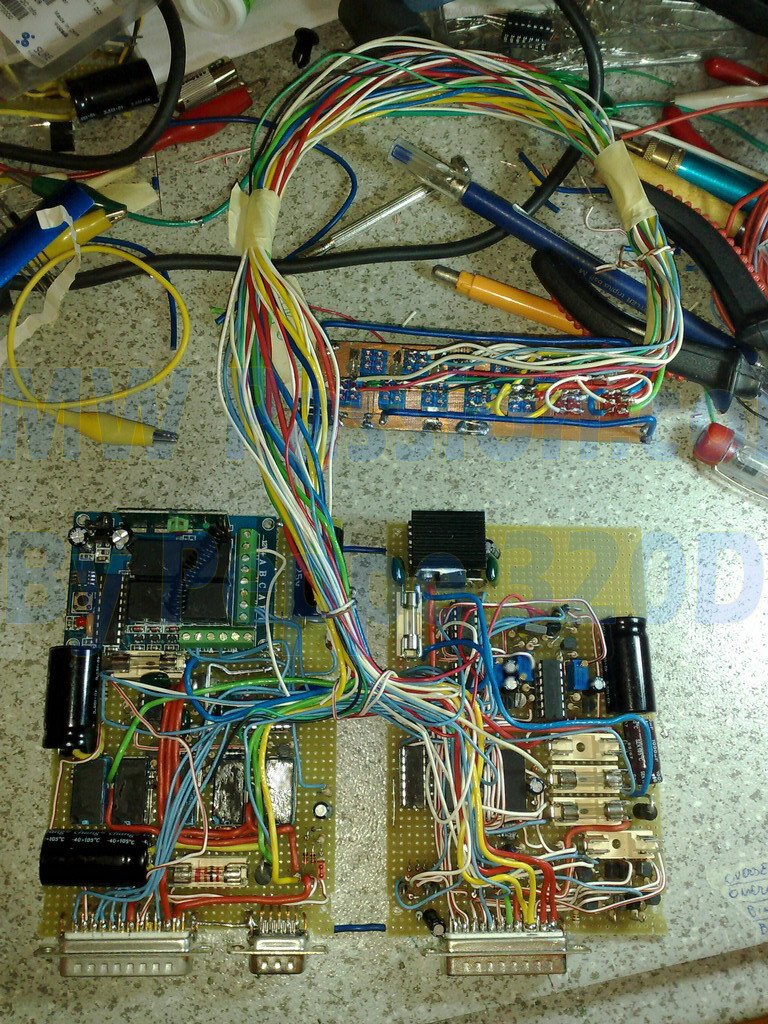

    grande Peppe, sta venendo fuori proprio un lavorone!!! =D>

    Sei il solito svalvolato.. quando avrai finito vengo a posta a vedere ....
    Pe rle masse radianti devi fare calcoli altrimenti avrai ingombri eccessivi inutili...

    :redface::redface::redface: Grazie a tutti ragazzi per i complimenti ma ancora non li merito [-X, dovrete attendere almeno settimana dopo aver installato il tutto in auto, se tutto resiste allora è OK :mrgreen::wink:
    Muto ManzRikion! :mrgreen::mrgreen::mrgreen:
    Più che calcoli ho fatto diverse prove, cmq mi devono arrivare i termostati che staccano tutto a 75°C per sicurezza in caso l'elettronica andasse in fault):wink:

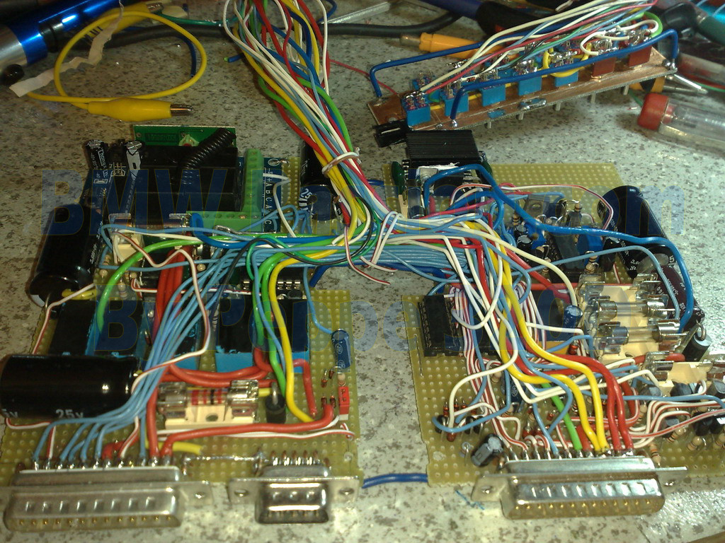

    Peppe non ho parole per il lavorone delle centraline ..... pure il secondo piano hai messo :eek::eek::eek: =D>=D>
    Adesso son da vedere in funzione sti fari .......

    Quello che cerchi tu si può fare con una semplicissima centralina.:mrgreen:

    Per montare il tutto dovrò prendere una settimana di ferie e sperare che faccia buon tempo
    Grazie per lo strunz :mrgreen:
    Naturalmente non serve tutte quella roba, era solo per scoraggiarti :mrgreen:
    Non ricordo bene il discorso delle luci diurne, non avevo più seguito il thread, cmq ti chiedo se sulla tua si poteva codificare la centralina luci per attivare questa funzione.
    Ja, quella del light pack :mrgreen:
