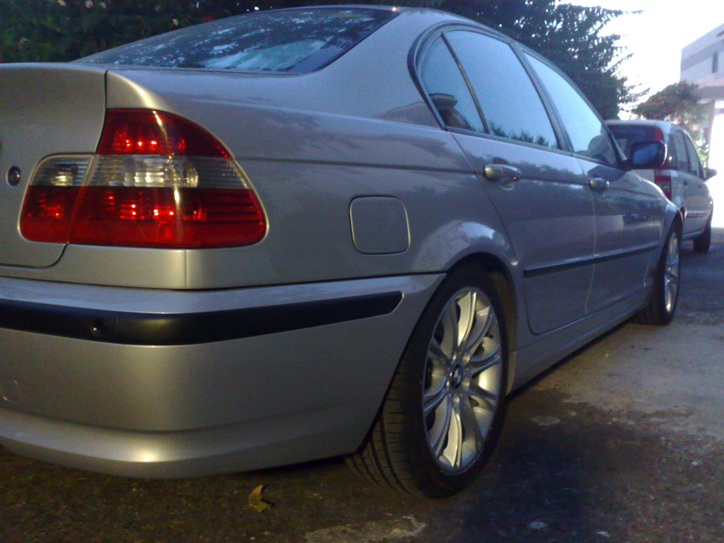

    Ho preso cerchi e gomme da Italgomme, ma cosa si fa ad avere certezza se è il cerchio o la gomma? (chiedo per avere delle conferme alle mie idee)

    Grazie ragazzi per i consigli e l'incoraggiamento:razz:, sono un po' molto demoralizzato :sad: per il fatto che ho acquistato tutto online (da italgomme), i tempi si allungano e le problematiche aumentano esponenzialmente.
    Se prendevo tutto dal mio gommista avrei speso in più 350 euro ma se c'erano problemi se la vedeva lui, ora invece è tutto su di me compresi i costi per far le prove e controprove.
    Questa mattina ho telefonato da Italgomme per esporre il problema, praticamente mi è stato detto che "al 99% dei casi è l'equilibratura e che tale andrebbe fatta dopo 1000km dal montaggio specialmente con le tue gomme che sono di natura sportiva". "Se puoi percorri altri 500km e se ci sono ancora problemi fai verificare l'
    equilibratura, se ci sono problemi li risolviamo, non ti preoccupare":confused:
    Ora attendo la prossima settimana e poi vado dal gommista, se l'equilibratura è ok la faccio alzare e provo ad andare a 130 con la bm sul banco, poi faccio l'inversione ant post di una ruota alla volta, se si trova quella difettosa faccio le prove di inversione gomma/cerchio
    Che ne pensate?
    Naturalmente controlliamo accuratamente i cerchi e gomme come consigliato da Voi Amici miei :wink:
