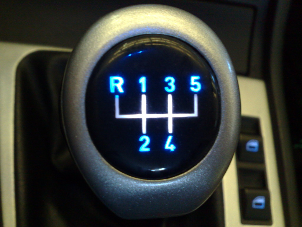

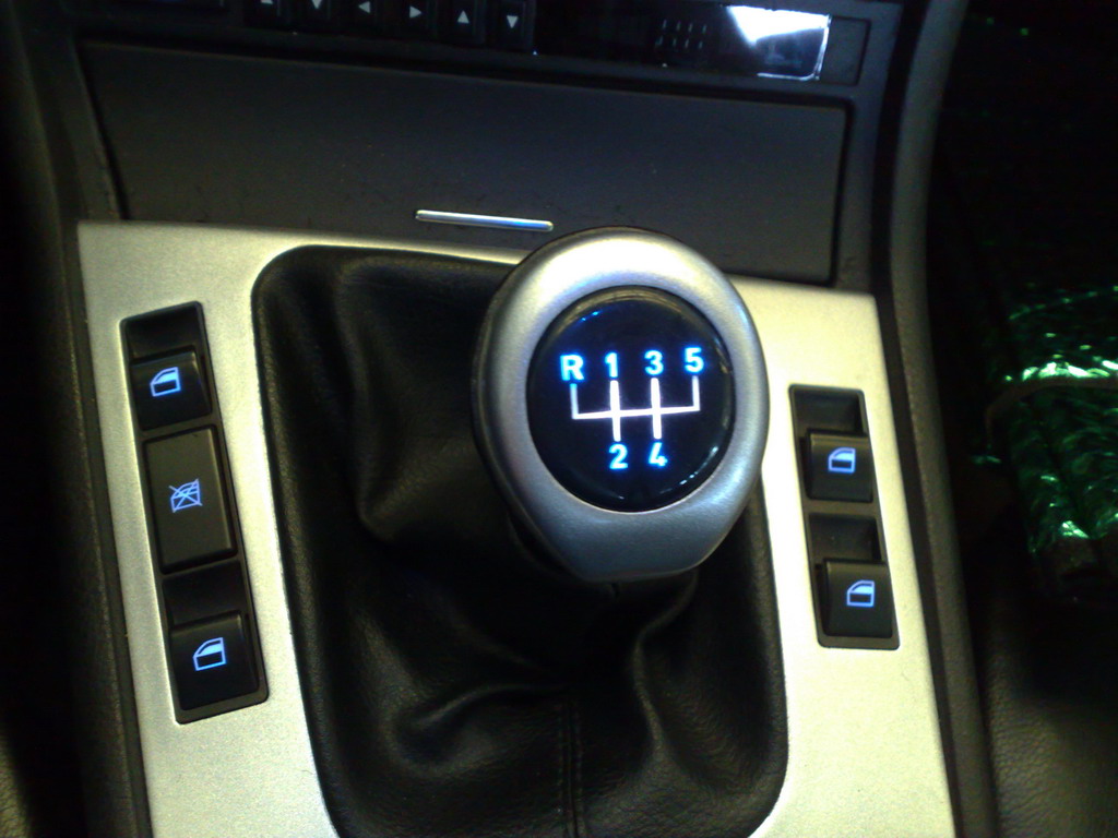

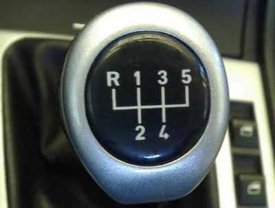

    Inizio con qualche foto fresca di mattina.
    Sono riuscito a fare finalmente qualche foto mezza decente al pomello che ho costruito tempo fa.
    Spento:
    Gif animata
    Vi posso assicurare che dal vivo è molto più bello, basta pensare che è piaciuto anche a coloro a cui la mia illuminazione azzurra del cruscotto fa quasi schifo.:confused: :razz:

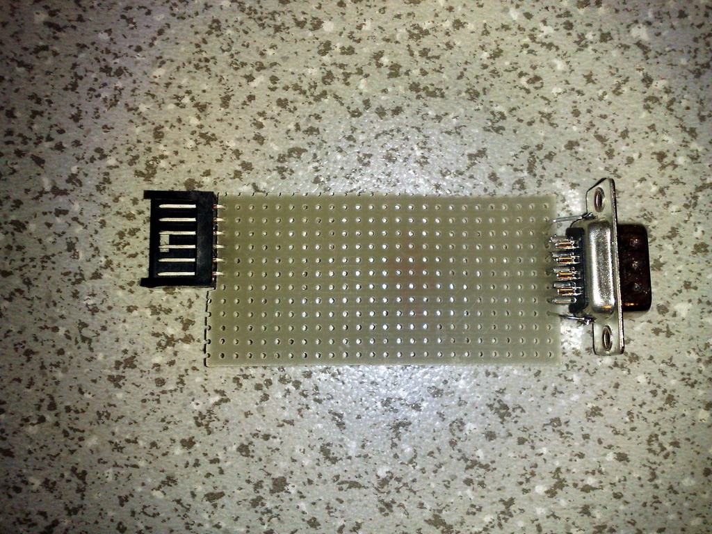

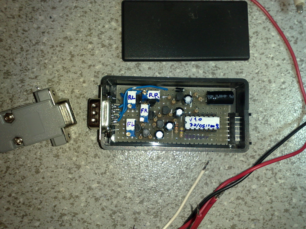

    Ritornando al discorso light pack ... questa è la centralina che "trasforma" i segnali apertura porte in segnali "umani" :mrgreen: TTL che vanno a finire nella centralina di gestione che costruirò.
    I fili a sinistra si vanno a interporre tra la centralina modulo base e i sensori delle serratura; il connettore di destra va ad allacciarsi alla centralina di gestione che posizionerò dietro al modulo luci.

    peppe ritornando al pomello,ma la cover ovale in gomma (quella dove ci sono scritti i numerini è trasparente di suo tutta o solo i numeri per far passare la luce....
  17. Peppe 320d
    Peppe 320d
    17.814
    1.447
    4 Novembre 2007
    Milazzo
    1.789.952
    E46 320d sedan restyling
    Grazie :mrgreen: mi hai scoperto, sono fuggito dalla clinica :mrgreen::wink:
    Grazie Marco:wink:
    Praticamente quella placchetta non è verniciata nera in corrispondenza dei numeri, il resto si.
    Dietro in origine c'era, e l'ho lasciato, un strato di biadesivo bianco finissimo.
    Sotto a questo biadesivo ho attaccato un placchetta di plastica trasparente da circa 0,2/0,3 mm (presa da una confezione tipo quelle delle schede di memori, chiavette ecc.).
    Questa placchetta l'ho verniciata con un pennarello indelebile nero ed ho lasciato pulito sotto i numeri e le strisce.
    Mi dispiace che non ho fatto foto, altrimenti le avrei postate evitando di fare troppi giri di parole che rendono poco l'idea.
