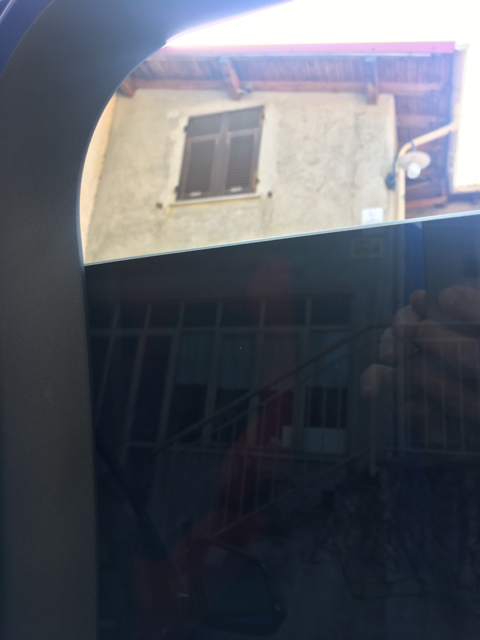

    Un vetro pellicolato da uno che nasce scuro si nota eccome, ad esempio a finestrini aperti gli ultimi 4/5 mm. in alto sono del colore originale (la pellicola per forza di cose non può arrivare fin lì, rischierebbe lo scollamento).

    Ti assicuro che se sono fatti bene fai fatica ad accorgertene per il particolare di cui parli (te ne accorgi comunque, ovvio, anche da altri particolari, quali le serigrafie ad esempio...quei maledetti puntini!)
    [​IMG] [MENTION=497]macs[/MENTION] ti consiglio di farlo fare da professionisti in quanto per legge come hanno già scritto ti serve un certificato di installazione; inoltre per il fai da te serve una bella manualità ed esperienza (e un minimo di attrezzatura) in particolare per il lunotto, normalmente curvo e difficile da fare, fermo restando che servono pellicole di alta qualità, sia per la durata sia per la messa in posa perché quelle scarse risultano impossibili da installare correttamente anche per chi lo fa di mestiere.
