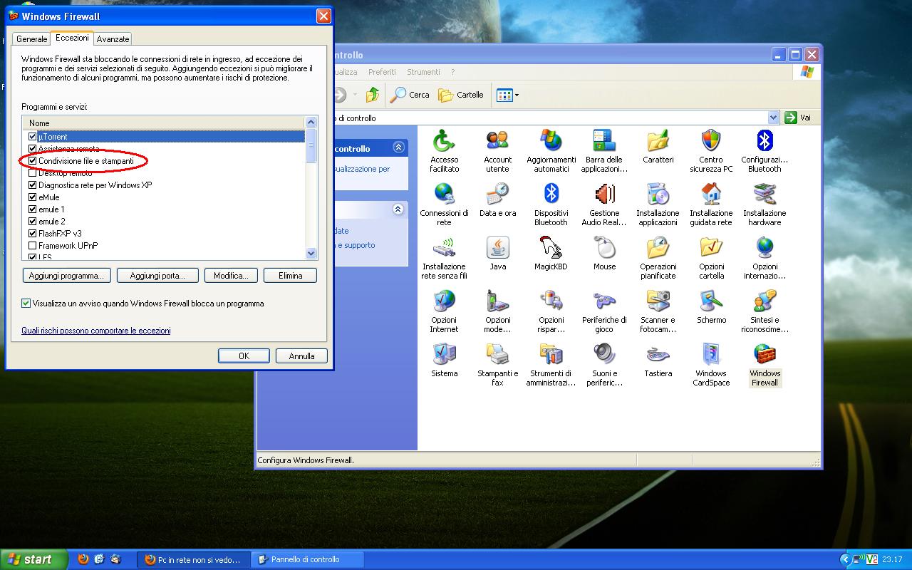

    ho due pc in rete a casa che però non si vedono tra di loro sotto ambiente windows xp sp3
    PC fisso collegato via ethernet ad un router netgear DG834G
    Portatile collegato via wifi
    entrambi con il firewall di windows e con antivirus Nod32
    fino qualche tempo fa riuscivo a visualizzare le cartelle del pc fisso dal portatile dopo averle condivise, mentre ora se clicco "visualizza computer del gruppo di lavoro" vedo dal portatile solo il portatile e dal fisso solo il fisso...
    soluzioni?

    da uno dei 2 pc, da START- ESEGUI digita: \\192.168.0.XX (ovvero l'IP dell'altro pc). Premi invio e ti si aprirà (se l'altro pc è raggiungibile) una finestra con tutte le risorse condivise dall'altro pc. A quel punto accedi alla condivisione che ti interessa, e magari ti fai anche un collegamento a questa sul desktop.
    Se non conosci l'IP sempre da START - ESEGUI digita CMD e premi invio. Ti sia apre una schermata nera, a quel punto scrivi IPCONFIG e premi invio. Verrà visualizzato, fra le altre cose, l'indirizzo IP.

    Quando fai la prova disattiva anche i firewall, non si sa mai che stia bloccando il netbios :wink:

    mi da impossibile trovare percorso di rete
    mentre se da cmd io faccio "ping 192.168.1.3" mi spedisce tutto ok i 4 pacchetti
    risolto, praticamente il firewall di windows impediva di risolvere il nome del pc
    ho aggiunto una eccezzione nelle impostazioni di entrambi i pc e ora si vedono

    ok, dovresti aggiungere l'eccezione su condivisione file e stampanti...

    esatto ho aggiunto proprio li, non capisco perche leggevo in giro per internet che in automatico quando metti quella spunta dovresti avere la condivisione attiva e l'eccezzione per il firewall... evidentemente qualcosa non ha funzionato

    di che spunta parli? :-k

    :wink: Da poco è capitato pure a me il tuo stesso problema e sicuro di aver disabilitato tutti i firewall mi sono ucciso a cercare altri problemi.
    Alla fine ho scoperto che quando fai gli aggiornamenti automatici lo ha riattivato da solo. ](*,)
    Per questo ti ho consigliato subito di provare senza firewall attivi :wink:
