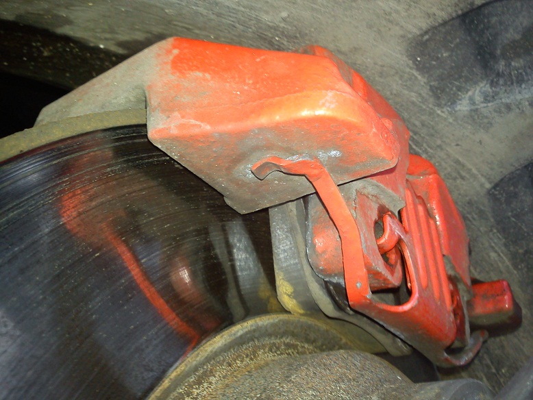

    Durante queste ultime nevicate ho notato che sporcandosi di neve la ruota,la mia macchina non frenava più,fino addirittura a non bloccare nemmeno sul ghiaccio!!
    Ora la neve è finita ma la potenza frenante non c'è!
    insospettito ho dato un occhiata a dischi e pastiglie e...sorpresa
    I dischi rimangono SEMPRE sporchi,come ossidati dopo una lunga sosta e soprattutto,mi sono ritrovato le pastiglie anteriori sia dx che sx consumate a "mo di bietta" cioè inclinate e addirittura sollevate dal disco!
    La parte verso il mozzo è pressochè nuova e appoggiata al disco mentre la parte esterna è molto consumata e vistosamente sollevata!
    Pastiglie cambiate 23000km fa'

    Ho fatto vedere la cosa al meccanico della mia concessionaria e devo lasciargliela lunedì
    Ha però già tentato di farmi credere che è tutto normale a parte un consumo anomalo della pastiglia...i dischi "mah si con questo tempo" è normale che siano così.
    E' un disco normale questo?? tutte le auto della mia città hanno i dischi belli lucidi lucenti,solo i miei sono "sporchi" ..tutti
    Sento odore di in...lata
    A qualcuno è mai capitata una cosa del genere? cosa può aver ridotto così i dischi... e soprattutto le pastiglie anteriori?

    La pasticca sembra lavorare male...come se non fosse originale.
    La pinza spinge la pasticca in modo errato e la fa consumare male...vedi se sono pasticche originali.

    e se col ghiaccio si fossero bloccate le pinze?

    ghiacciarsi le pinze...c avevo pensato anche io...ma ***** c'è olio dentro,non acqua!poi con la minima frenata che mi da... dovrebbe cmq scaldarsi quel poco da tornare a posto... boh..non so proprio che pensare :-( che succede la sotto??

    guardando bene la foto secondo me la pastiglia non sembra sollevata dal disco ovvero combacia con tutta la superficie frenante, può essere che si sia consumata male...per il fatto che frena poco non è che hai qualche bolla d'aria nel circuito o l'olio dei freni esausto?
    cercati un parcheggio e prova a mettere quei freni alla frusta per un oretta! poi magari fai uno spurgo a tutti e 4 i dischi (bisogna essere in 2)

    Non sono sollevate, le pastiglie sono inclinate nella parte superiore e inferiore e lo sono dalla nascita :wink:
    Per verificare se il consumo delle pastiglie è omogeneo (non capita quasi mai nelle BMW) bisogna smontarle lo hai fatto? :-k

    ....uhmmm direi che sulla mia ho notato porprio la sagoma della pastiglia sul disco .... poi ovvio dopo qualche frenata si e' pulito tutta la superficie e ora tutto ok.... anche xche' non avevo il freno a mano tirato io...
    cmq da quella foto se anche pinzando resta cosi' ... pare come se non facesse presa la pastiglia sul disco...... molto strano..

    Infatti nn è questione di pestare... non frena un *****... e i dischi rimangono tutti 4 così!
    Il fatto della pastiglia inclinata me l'aveva detto il meccanico ma io ne ho guardate una decina in un parcheggio... e nessuna era cm le mie... cmq avete visto i dischi,sono sempre così,posso pinzare quanto voglio...ho fatto anche autostrada,niente da fare,non hanno un aspetto sano
    Cmq oggi l'ho lasciata e in questo tagliando è prevista la sostituzione olio freni,quindi si risolve il dubbio che mi ha messo Tony
    Domattina telefono,sentiremo le news ;-)

    be ma scusa , alza una ruota col cric , fai girare la ruota dietro e prova a vedere se frenando la blocca o la lascia girare.... seno' stai andando in giro senza freni.... ocio :D /emoticons/biggrin@2x.png 2x" width="20" height="20">

    Mi hanno appena chiamato per dirmi che la macchina è pronta e che per quanto riguarda i freni hanno trovato solo del grasso tra pastiglia e disco e che questo spiega il fatto dei dischi sporchi :-k
    Ora la vado a prendere...ma io non sono convinto :lol:
