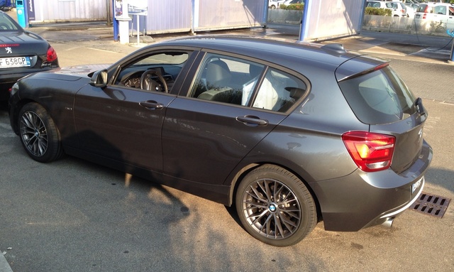

    Che mi dite dei Mak Munchen? Silver (centro) oppure gun metallic (sinistra)... Sempre da 17.
    Sto guardando un po' su pneus online ma dalle misure non capisco quale deve essere l'altezza degli pneumatici da montare.
    Io ora ho i 205/55 R16, non capisco se questi vogliano i 205/55 R17 o un altra altezza...
    Ah, inoltre per rivendere i miei dovrei comperare i coprimozzi originali, penso mi rivolgerò a MBMW.
    Ho anche provato ad abbozzare qualcosina per un risultato finale:
    Vabè, non è venuto benissimo ma rende l'idea... :rolleyes: Secondo me i gun metallic stanno bene col chiaro del glaciersilber e staccano un po'. Neri li escludo, non mi piacciono.

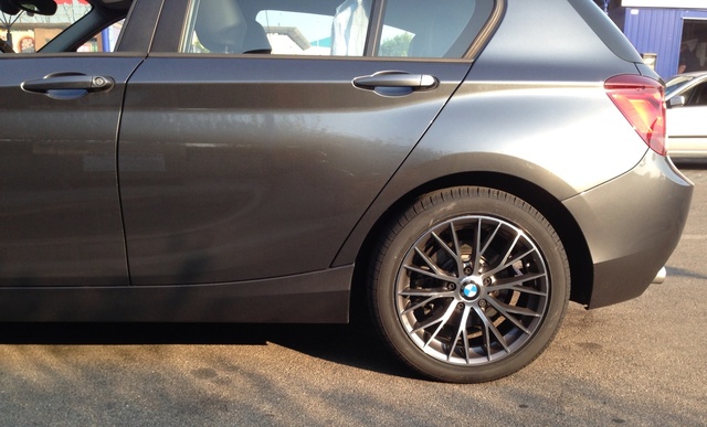

    per i cerchi prendi i mak munchen gun metallic con gomme 225/45-17 omologate per la tua vettura e che costano meno, essendo misura molto diffusa ;) /emoticons/wink@2x.png 2x" width="20" height="20" />
    ecco foto reali ;) /emoticons/wink@2x.png 2x" width="20" height="20" />

    Molto belli i giochi di riflessi... Spero stiano bene col mio glaciersilber, oggi ho avuto più tempo e ho provato a metter giù qualcosa di più comprensibile.
    SOpra: ora, sotto: munchen gun da 17
    Sembrano davvero belli, staccano un po' dal grigio chiaro, ma sono ancora indeciso coi silver.

    non sono i miei, le foto le ho trovate sul forum ;) /emoticons/wink@2x.png 2x" width="20" height="20" />
