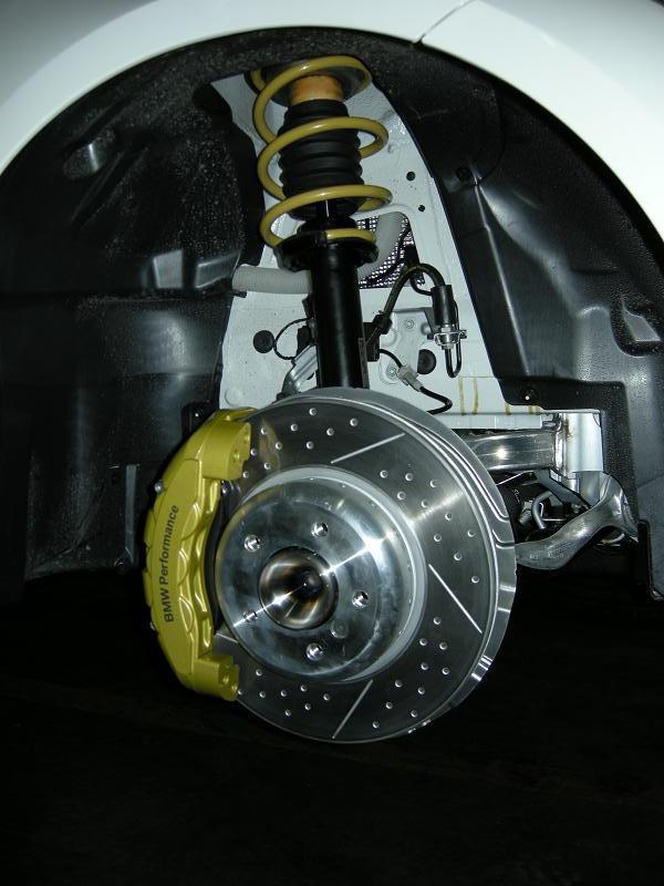

    Esiste qualche impianto performance per 335 E 92, oppure devo per forza andare su qualche cosa di aftermarket ?
    Ero intenzionato a montare le pinze e i dischi performance ( quelle oro specifiche per serie Ex ) ma pare che i dischi siano piu piccoli di quelli che monto io, 345×28 performance contro 348x30 i miei ......
    Se non ho capito male quel tipo di impianto ( che davano anche come optional per la m3 e46 ) vá bene solo fino alla 325/330.
    Io monto cerchi da 19 pollici
    Queste per intenderci :[​IMG]

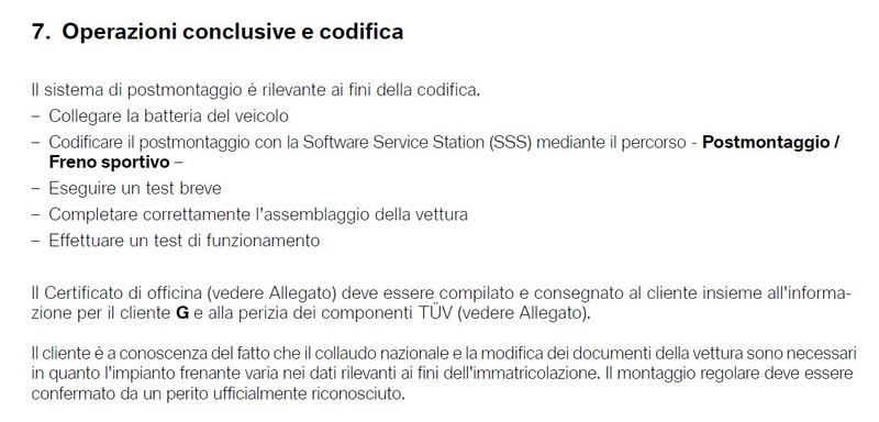

    Se ho capito nella dalla descrizione cita una codifica al sistema DSC per " flashare" l'update performance, questa non saprei come farla dovrei trovare qualcuno nelle mie zone.
    Dubito che in bmw mi supportino calcolando la non compatibilita dell'impianto ( sulla carta ) !

    Como !
    Quindi si potrebbe fare con un portatile via teamwiewer ?

    Si deve avere tutto installato e funzionante

    La codifica e la cosa che mi preoccupa di meno , in un modo o nell' altro risolvo.
    Il piu é capire la reale compatibilità e il discorso omologazione, non essendo native per la mia auto non vorrei ci fossero problemi con la revisione.
