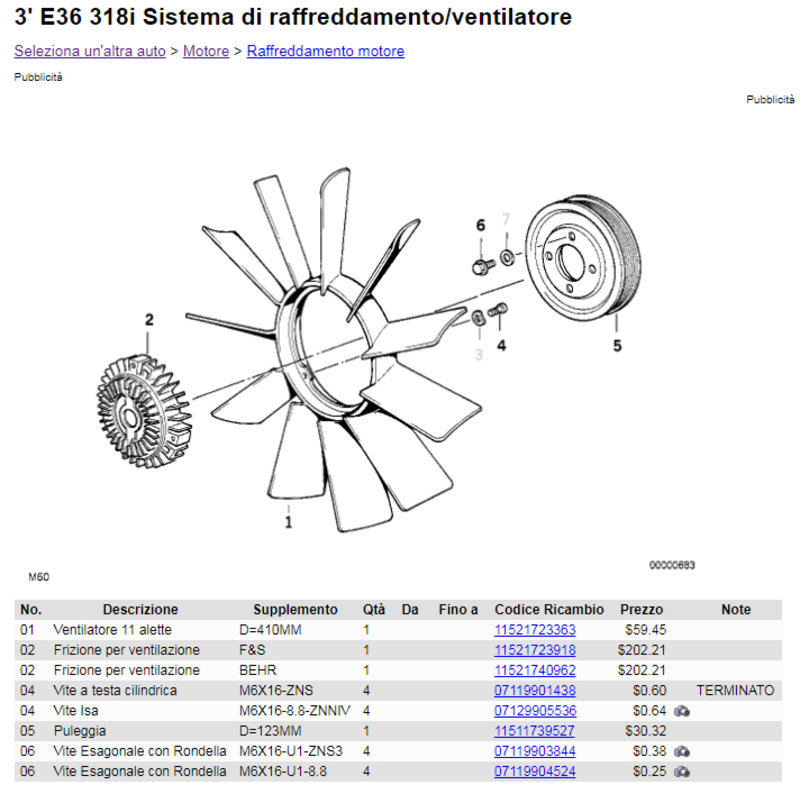

    La puleggia N°5 va fissata sui 4 fori liberi della pompa acqua.

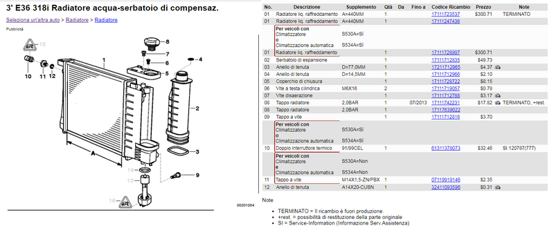

    Quello che hai postato ieri, e che tu chiami valvola, è il doppio interruttore termico che comanda la ventola elettrica originale, quella del clima per capirci.
    Infatti è questo: https://www.ebay.co.uk/itm/153114852846
    Io spero sinceramente che anche la ventola elettrica montata dopo non sia stata collegata all'uscita comandata da questo sensore!!

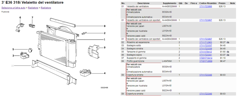

    Abbiamo postato assieme e se rileggi sopra avevo modificato il messaggio.
    O.K. dai che ci arriviamo....
    Dunque, l'auto in origine ha la sola ventola meccanica collegata alla pompa acqua, e questa basta ed avanza per mantenere la temperatura sul radiatore ad un livello ottimale.
    L'interruttore termico di fianco al radiatore, particolare N°10 della foto di RealOEM sopra, comanda la ventola elettrica del radiatorino del clima e si avvia quando la temperatura sale oltre i 91°C e 99°C, ma in regime normale e con clima spento quella ventola deve restare spenta, è solo un aiuto in caso di malfunzionamento di quella meccanica, o in caso di surriscaldamento del circuito dovuto a svariati motivi.
    Ti assicuro che questa estate con il calduccio che ha fatto, sulla mia non si è mai accesa, tamnto che un giorno ho provato a fare i ponti sul contatto per vedere se andava!!!
    Ora, la ventola meccanica ci sta dato che quella elettrica la dovresti togliere ed infilare nel c..o di quel cretino che la ha montata, collegandola poi all'interruttore termico che la fa accendere a 91°C !!!!!
    Ti credo che l'acqua sul radiatore ti va in ebollizione se la ventola parte a 91°C, il sistema non era stato pensato in questo modo.
    Prova ad ovviare tenendola sempre accesa, ma io sinceramente la toglierei, e dato che il radiatore ha ancora il telaietto del ventilatore a vedere dalla foto, rimonterei il ventolone originale sul giunto viscostatico.

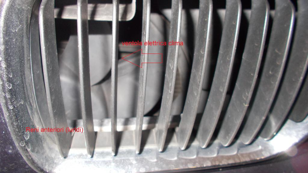

    In origine c'è quella meccanica a ridosso del radiatore, questa è la ventola che deve bastare a raffreddare il tutto.
    Nelle auto con clima c'è poi un ulteriore radiatore (condensatore del clima) davanti al radiatore motore. Tra i due radiatori è montata la ventola elettrica che si avvia sempre quando è inserito il clima a prescindere dall'interruttore termico che tu chiami sonda.
    Questa ventola elettrica è stata poi usata anche per aiutare il raffreddamento in caso quella meccanica non riesca, per svariati motivi, ad essere sufficiente, e la temperatura per la quale è stato pensato di farla avviare è 91°C per la prima velocità e 99°C per la seconda, ed è comandata appunto dal doppio interruttore termico.
    Ora ti è più chiaro il tutto?

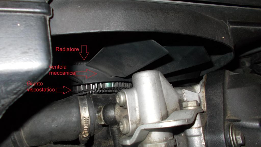

    Ehm.... no....... non sono riuscito a spiegarmi....diciamo così.
    Tra il motore ed il radiatore ci sta solo quella meccanica, attaccata al giunto viscostatico fatto girare dalla pompa acqua.
    Quella elettrica del clima la vedi da davanti chinandoti sotto l'auto, è tra i due radiatori.
    Quella va bene così come è, al limite visto che avete ravanato con sensori ed altro verifica che funzioni.
