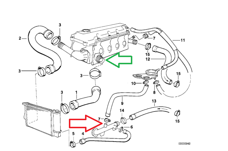

    È arrivato il regalo di natale...
    Oggi ancora stavo cercado qualche soluzione... Forse l'avevo trovata infatti uno dei 3 tubi che va al radiatorino era abbastanza fresco il primo lato passeggero... Ricomincio lo spurgo... Quando a un certo punto tocco un manicotto posto proprio al centro motore dietro l'alternatore e il manicotto grosso che va al radiatore.
    Insomma lo tocco e mi rimane in mano tra l'altro spezzando il connettore...
    Vorrei postare foto ma senza tapatalk non so come si fa...
    Sta volta però mi sa che è grave

    E' quello con la freccia rossa che si è rotto?
    Mentre quello con la freccia verde è quello che hai già sostituito in precedenza?
    Strane tutte queste rotture dei componenti in plastica dell'impianto raffreddamento.
    Alla fine è del '98, non è vecchissima.
    Comunque tutti i problemi che hai, compreso il riscaldamento interno, secondo la mia modesta opinione o "imho" come si usa dire ora (che fa più figo) dipendono da bolle di aria nell'impianto e da una pressione troppo alta dato che l'acqua non circola correttamente.

    È proprio quello il pezzo, probabilmente devo cambiare anche il tappo... Il problema grosso è cambiare il pezzo rotto dato che va smontata mezza macchina o sbaglio?

    Il pezzo è stato smontato... Praticamente era marcio... Ora sto aspettando che arriva il pezzo più il nuovo tappo...
