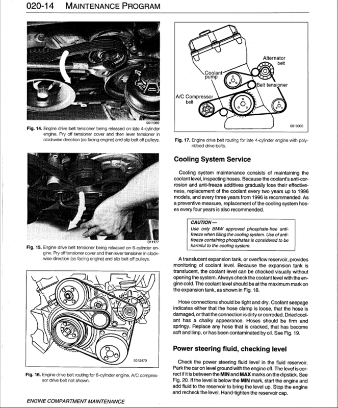

    A questo punto vi chiedo se avete un immagine con il giro che deve fare la cinghia

    Sul manuale che ti ho spedito c'è, comunque:
    Certo che se è stata montata sbagliata #-o
    Sempre se si riesce a montarla sbagliata :-k

    Era montata corretta la cinghia poly?

    La cinghia era montata giusta
