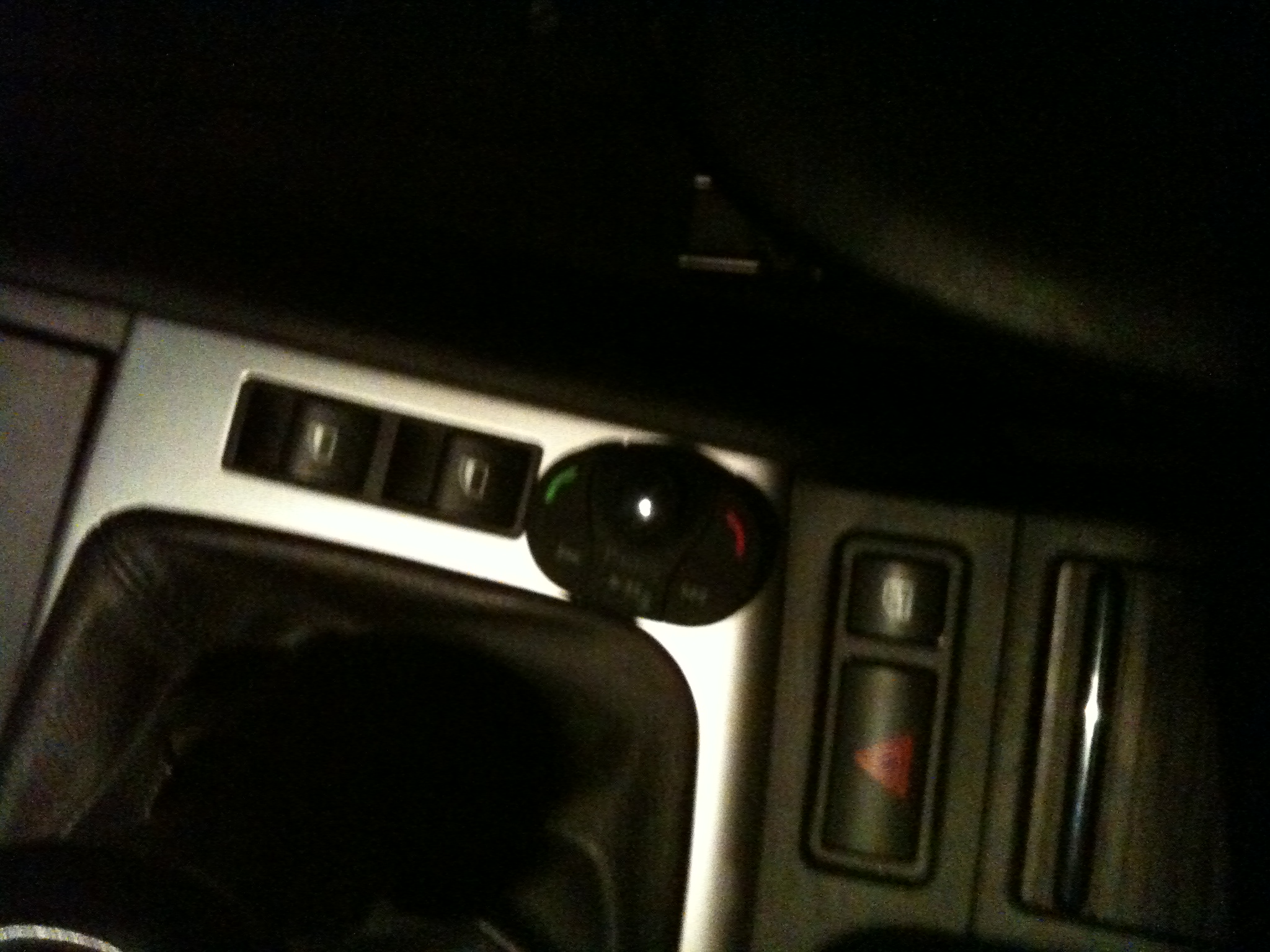

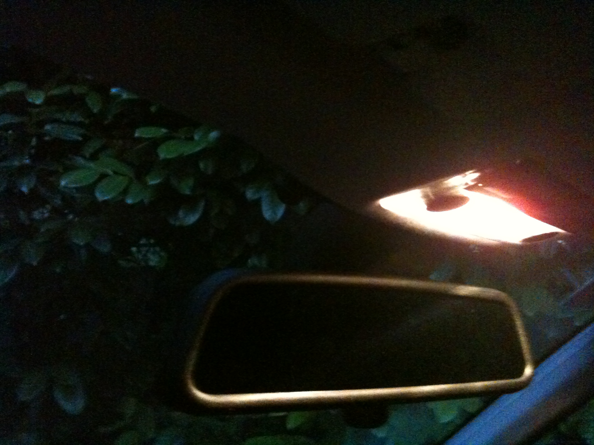

    il microfono è incollato al parabrezza, nella parte alta alla sinistra dello specchietto, sulla cornice nera, quasi non si vede.
    il comando l'ho messo stile idrive sulla console del cambio, dietro i comandi dei vetri dx. molto comodo.

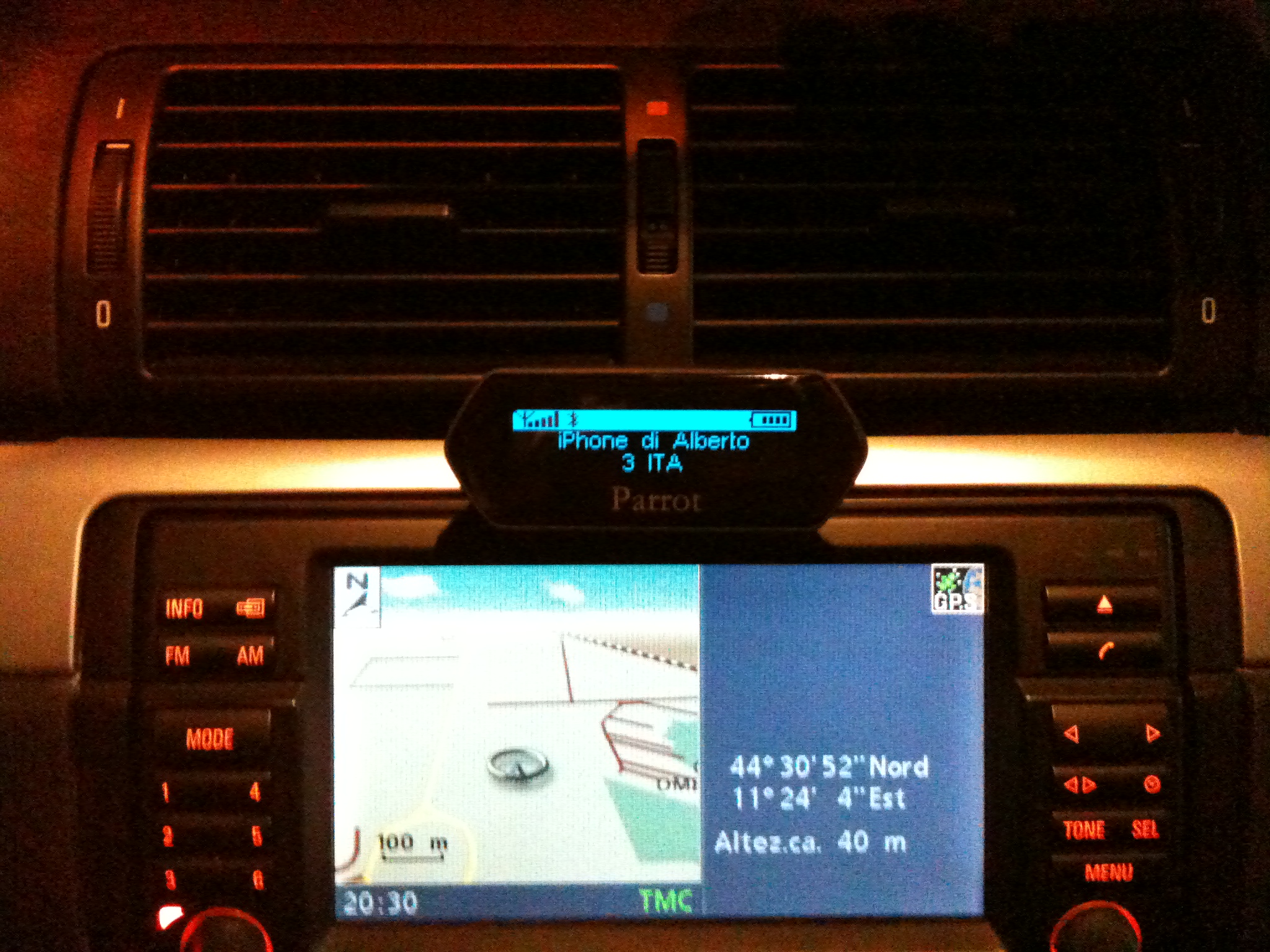

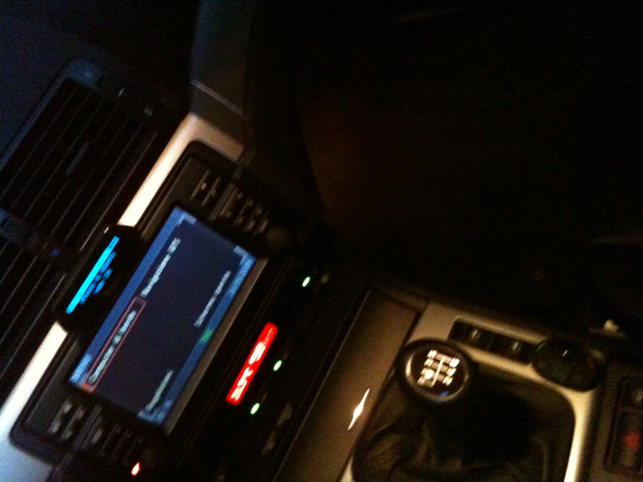

    il display è messo tra lo schermo del navi e le bocchette dell'aria, solo non mi convince perchè rimane un po' fuori, lo volevo più a filo ma non è possibile, è da rivedere, altrimenti lo tengo così e pace.
    l'installazione è davvero poco invasiva, non buca e rovina nulla, lo puoi disinstallare senza lasciare tracce

    ecco le foto, scusate per la qualità, fanno cacare!#-o

    Scusami ma non riesco a capire dall'ultima foto...dove hai posizionato i microfoni....
