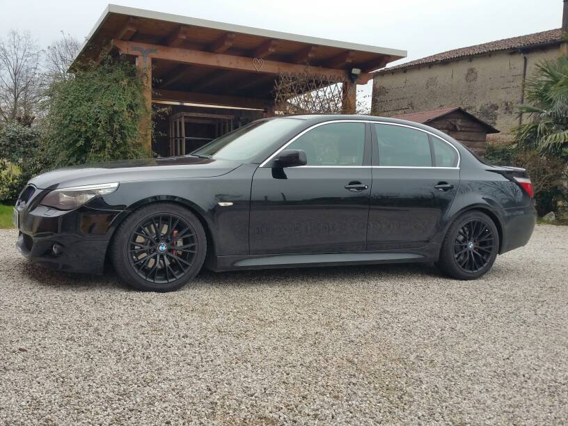

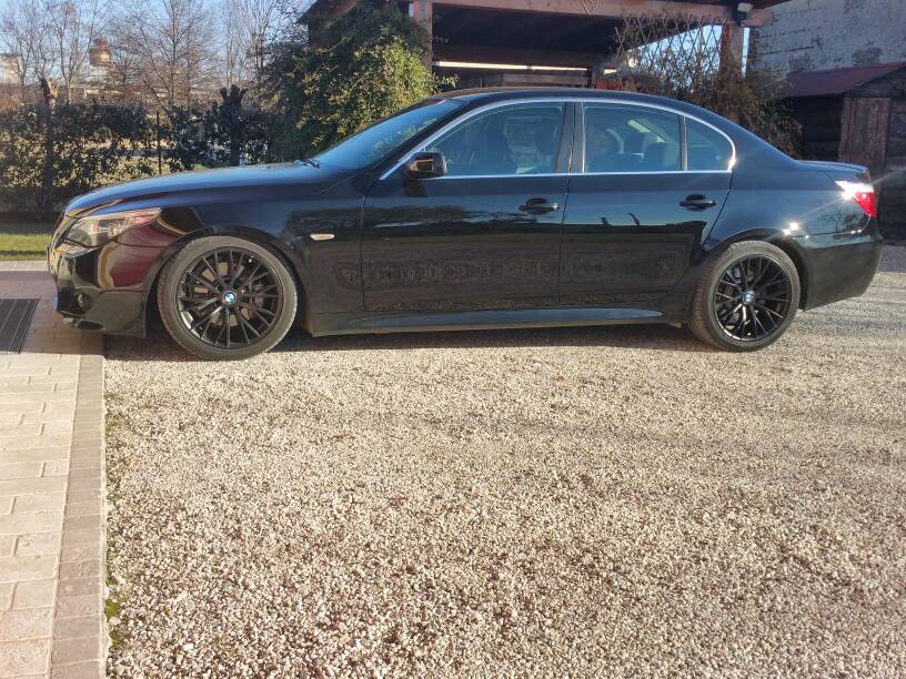

    Ecco il risultato
    Prima
    Dopo
    [​IMG][​IMG]

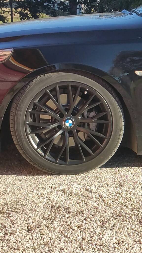

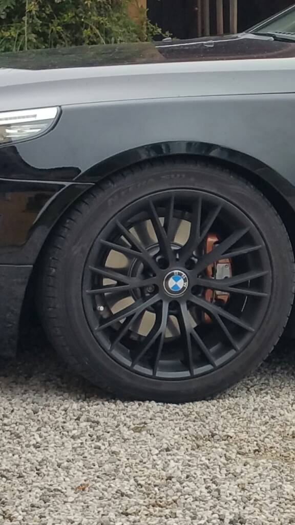

    Nel frattempo mi ero cambiato anche i dischi freno e colorato le pinze

    una foto dell'auto si puo vedere....??:-k

    Ciao Viperino, ma stai parlando della mia auto... nel senso della foto.....???

    Si, dopo il lavoro che avrai fatto.
