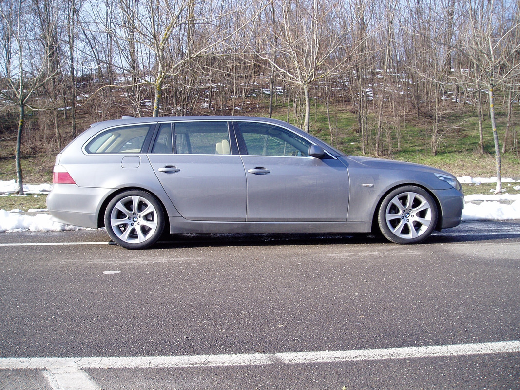

    Però ritornando all'assetto qualcosa mi sfugge perchè alla E61 avevo anch'io messo le molle identiche alle tue ma il risultato era molto differente:

    Non ho foto di quando ho montato le molle, comunque appena messe il davanti era come la tua, il posteriore invece a memoria è ancora uguale, non ha sofferto. Appena montate ero anche contento perché non era cambiato più di tanto il comfort, non era diventata più rigida sulle buche, adesso invece è proprio scomoda...

    Io le ho tenute su 40mila km e venduta così.....

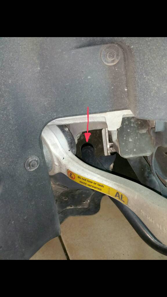

    Stamattina ho fissato l'appuntamento per martedì prossimo da Piave assetti, già per telefono il signor Marco mi è piaciuto, molto gentile. Gli avevo mandato una mail con le foto dell'auto e secondo lui sono gli ammortizzatori che sono scarichi perché sarà uscito il gas e a breve potrebbe uscire anche l'olio... Dice che difficilmente sono le molle, secondo lui le eibach sono il top e non hanno questi problemi. Mi ha anche chiesto se ho mai cambiato (adesso non ricordo il nome) comunque penso siano questi gommini
    Io non li ho mai cambiati, dice che non centrano con l'altezza ma è un difetto di queste auto si usurano facilmente, quindi cambio anche quelli.
    Quando faccio il lavoro vi aggiorno
    Intanto grazie ancora a chi mi ha consigliato Piave assetti

    Sono i silent block
    Dovrò cambiarli pure io
