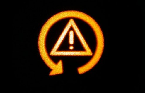

    3) quando salgo sopra un dosso grosso o passo su una buca a volte mi su illumina (e si spegne subito) una spia gialla nel cruscotto , se non ho visto male è tipo un ! con un freccia in senso anti orario (NON SO SE HO VISTO BENE , SPARISCE QUASI SUBITO) di cosa si tratta?

    E' la spia del controllo trazione (vedi manuale).

    La spia immagino sia questa :
    E' la spia di entrata in funzione del DSC e si accenderà ogniqualvolta farai una curva allegrotta, prenderai una buca un po' più fonda, passerai su un tombino o più alto o più basso del fondo stradale... insomma in millemila situazioni...
    Sicuramente sono io che devo ancora prendere confidenza con 200 puledri che scalpitano sulle ruote posteriori, ma in effetti si accende anche in rettilineo se passo su un tombino...
