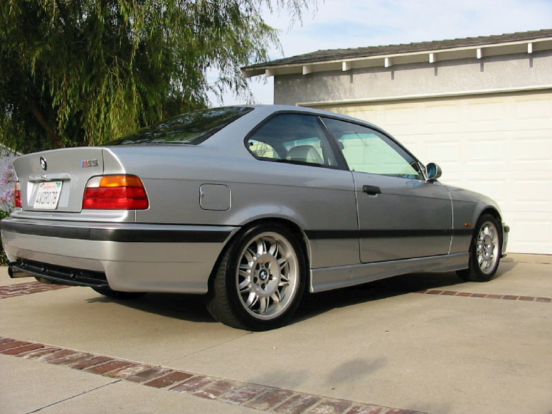

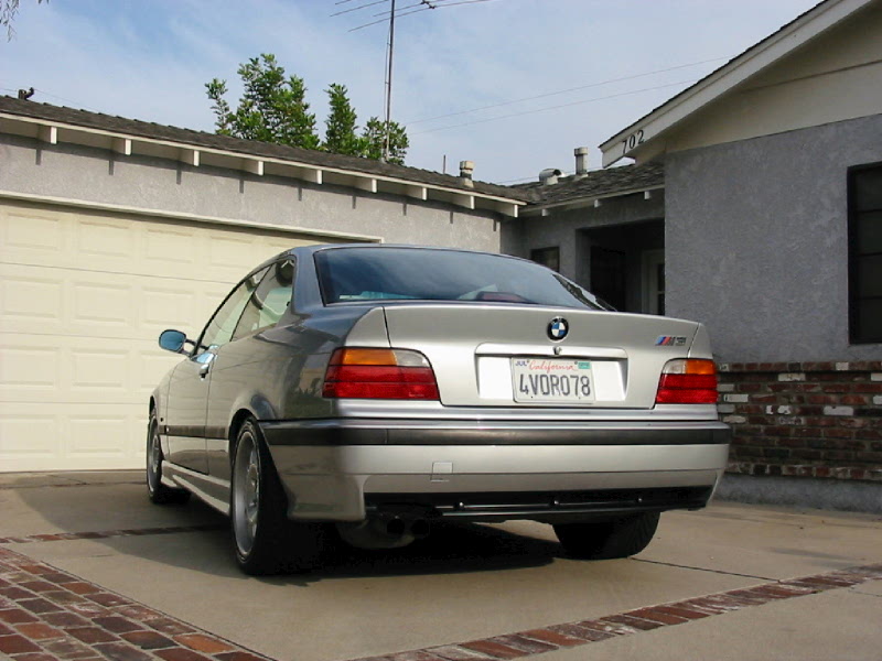

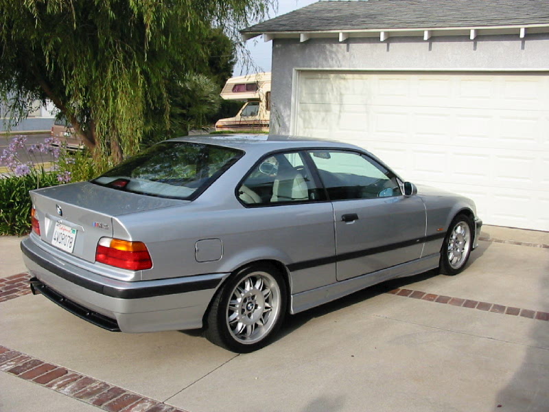

    ecco, invece questo è il vero culone della M3 col suo para e il suo diffusore con il buco grosso per la marmitta E il doppio scarico. a te le conclusioni
