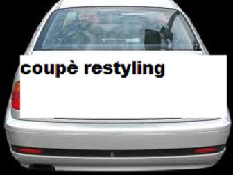

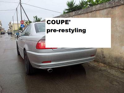

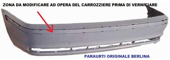

    Da quello che ho capito la storia dei paraurti posteriori è circa così:
    i paraurti tra berlina e coupè differiscono principalmente per la presenza del gommotto (berlina), o la sua assenza, in luogo di un piccolo solco decorativo (coupè).
    e per i catarifrangenti su quello del coupè.
    berlina pre-rest.[​IMG]
    berlina rest. [​IMG]
    coupè
    mentre sulle M non sono presenti nemmeno i catarifrangenti.
    . Dunque;
    se consideriamo che per cambiare il paraurti alla berlina dovremmo comunque farlo riverniciare,
    forse conviene far modificare direttamente il nostro dal carrozziere, il quale è in grado di riempire lo spazio destinato al gommotto, e ricavare la piccola scanalatura decorativa, trasformandolo di fatto come quello della coupè, solo senza i catarifrangenti (come le M3)
    in questo modo è possibile avere il posteriore simile al coupè col minor intervento e spesa possibile.
