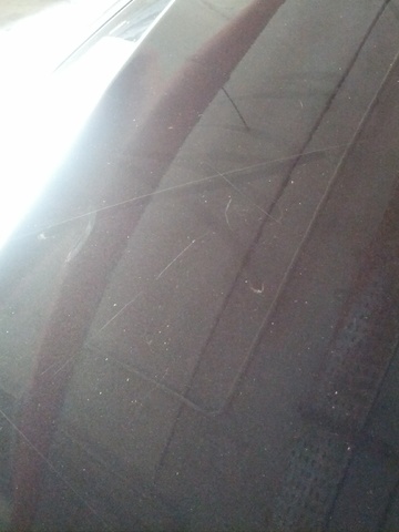

    Ciao a tutti,
    purtroppo, non so quando, si sono divertiti a graffiarmi con la chiave il cofano. "Fortunatamente", anche se sono molti :evil: si tratta di graffi molto superficiali che forse potrebbero venir via (devo chiedere consiglio a qualche carrozziere).

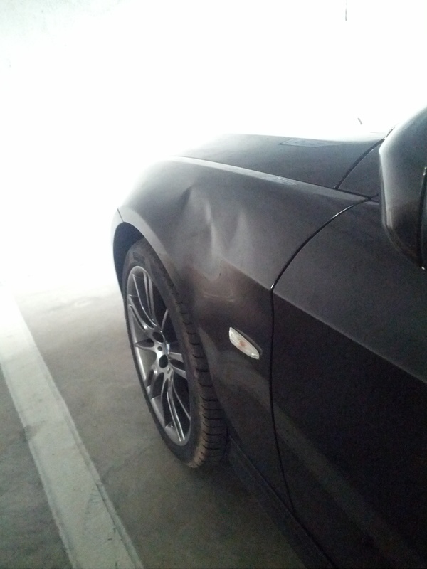

    Il danno che mi preoccupa di più e che vorrei risolvere con il vostro aiuto, è la botta sul parafango anteriore, la vernice non è rovinata ma la lamiera è rientrata formando una grinza:
    Il carrozziere dice che non rientra se non battendo dall'interno, con conseguente distacco della vernice e quindi con stuccatura e riverniciatura finale.
    Soluzione possibili, ne vedo 3:
    1- Lavoro sul mio parafango, con stuccatura e riverniciatura dal carrozziere. costo finale da vedere??
    2- Parafango nuovo in BMW. 210 euro (con lo sconto tuttocompreso 2013) + riverniciatura e montaggio. costo finale da vedere??
    3- Parafango usato del mio colore da prendere su ebay, in quel caso dovrei solo montarlo. Ho trovato questo ad un ottimo prezzo:
    http://www.ebay.co.uk/itm/BMW-E90-E91-3-SERIES-SALOON-TOURING-LEFT-WING-IN-SAPHIR-BLACK-METALLIC-PRE-FACE-/300944814866?ssPageName=ADME:X:RTQ:GB:1123
    L'unico problema è che non riesco a trovare una spedizione più economica, il venditore è riuscito a trovarla ma chiedono 79£. Conoscete qualche altro corriere o modo per spedire dall'inghilterra?
    Sapete come smontare il pezzo? il TIS non dice molto...

    A questo punto ti consiglio la soluzione 1...con 100 euro torna nuovo;)

    Mi dispiace....comunque la soluzione migliore, se fatta da un carrozziere competente è la n.1.....

    Prova a rivolgerti in un centro specializzato "levabolli" ;) /emoticons/wink@2x.png 2x" width="20" height="20" />

    Per la soluzione "atto vandalico" ricorda che le polizze generalmente non coprono se il lamierato presenta anche danni differenti da quello da atto vandalico...
    Per quanto riguarda i tirabolli a volte fanno dei vero miracoli, chiedi un preventivo, di certo quello non ti costa nulla.
    Per la sostituzione con uno usato ricorda che nel viaggio potrebbe subire piccoli danneggiamenti e che il colore (anche se il codice è lo stesso) non sarà mai uguale a quello delle altre parti che gli sono intorno.

    Primo tirabolli.. "è un lavorone me la dovresti lasciare una giornata intera" :( /emoticons/sad@2x.png 2x" width="20" height="20" /> "ma è una bmw? Allora 130 euro"

    Dammi retta 130 per quel lavoro è una richiesta più che onesta!
    Verniciandolo dalle mie parti spenderesti almeno il doppio e senza sfumare la porta, quindi con il rischio che si veda lo stacco del colore...
    comunque per drizzare quel parafango senza riverniciarlo ti serve un mago,
    le foto ingannano, ma sembra molto deformato...
