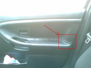

    io tra non molto proverò a rivestirli però sembra difficile non farci le pieghe

    simo taglia e cuci è l'unico modo, il rivestimento originale bmw vien fatto con la pressa, un uomo non ci riuscità mai, perfino il tappezziere che lo fa di mestiere deve fare il pannello in + parti

    se guardate le foto, io sono riuscito a tirarlo tutto, tranne che nell'angolo in basso a destro, li è venuta una piega che ho accostato alla curva del pannello.

    si avevo notato la piega e non mi piace molto. l'idea sarebbe di farlotutto liscio ma capisco che sia difficile

    io mi ci sto cimentando proprio in questo periodo...
    ho tagliato l'alcantara in 3 pezzi, e l'ho cuciti tra loro, e sotto di questi ho attaccato un finissimo strato di gommapiuma per non essere proprio duro al tatto...
    ancora devo attaccare l'alcantara, speriamo venga un lavoro decente!!!
    però se li fai in pelle, questa dovrebbe essere più elastica dell'alcantara...
