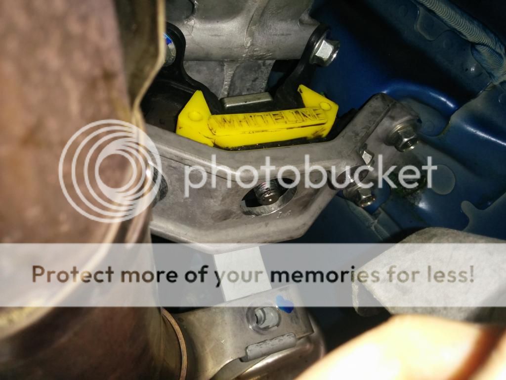

    Di recente ho: montato il supporto del cambio Whiteline

    a cosa serve la modifica al supporto del cambio?

    Il supporto di plastica whiteline va inserito nel supporto originale (che all'interno ha degli spazi vuoti). Il supporto va a riempire questi spazi d'aria, aumentando la rigidità di tutto il gruppo trasmissione.
    In soldoni, quando fai il tira e molla non senti più i colpi; quando passi su una strada non perfettamente liscia non trema più la leva del cambio; quando molli la frizione non hai più la trasmissione che deve "riprendere i giochi". Tanti piccoli miglioramenti che nel complesso aumentano la manovrabilità del cambio e il feeling/feedback dello stesso.
    Il whiteline giallo è fatto in una plastica gommosa, abbastanza morbida. Diciamo che è uno step intermedio; smorza le vibrazioni lasciando comunque un minimo di gioco alla scatola del cambio.
    La versione nera, invece, è molto più dura e consente movimenti alla scatola del cambio davvero ridotti.
