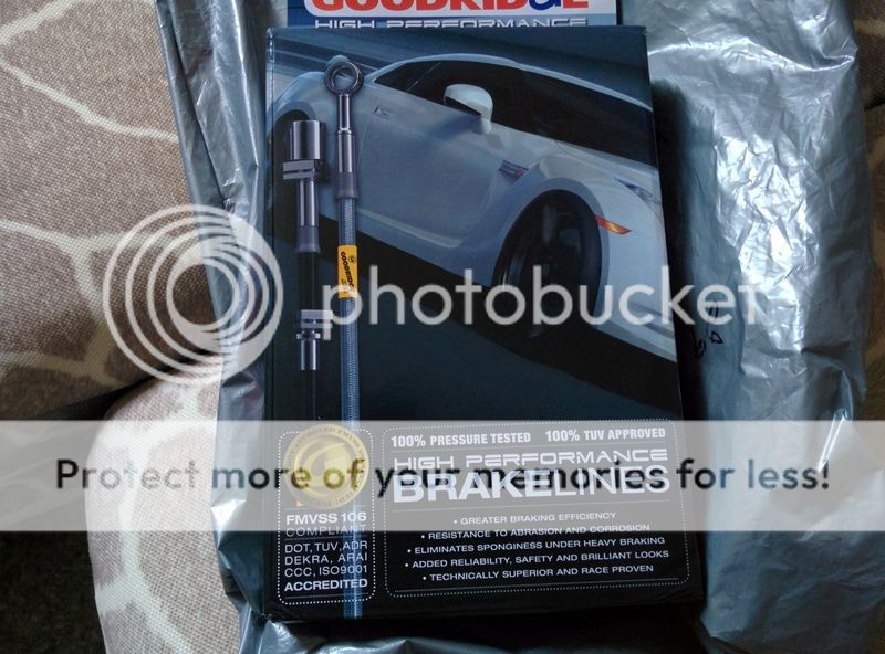

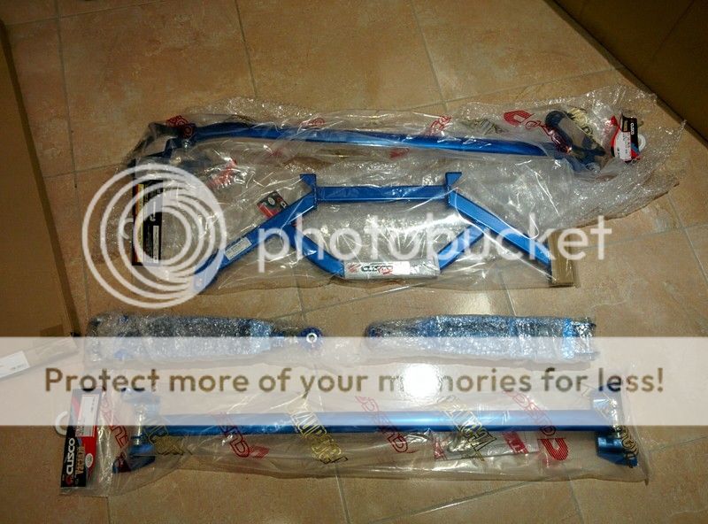

    Nel frattempo un paio di foto degli up....Di Cusco manca ancora qualche rinforzo, oltre ai coilover ovviamente :D /emoticons/biggrin@2x.png 2x" width="20" height="20" />

    Quanti bei pezzi!
