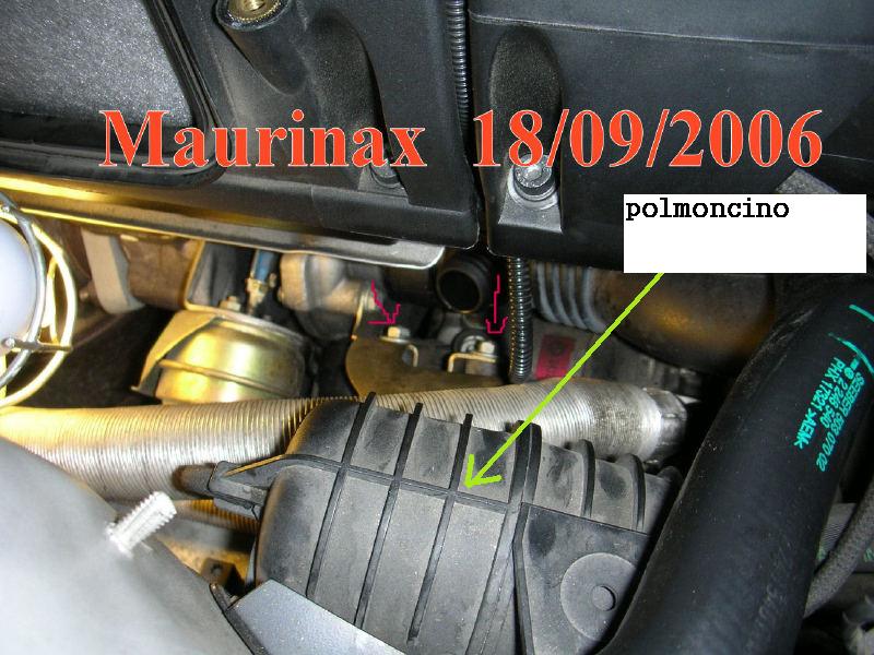

    purtroppo la mappa non so come fare a scaricarla dalla ecu..
    (io faccio già fatica a usare il pc..)
    l'astina è la N° 4
    e qui trovi il tutorial per smontare la pierburg che aziona la geometria della turbina:
    http://www.bmwpassion.com/forum/showthread.php?87622-Reportage-Sostituzione-valvola-pierburg-del-turbo-su-320d-E46
    per smontare l'altra pierburg(quella che comanda l'egr ) non ho trovato nulla, ma basta che guardi i reportage sull'egr e vedrai che ci sono dei tubicini (di solito neri e blu a strisce)
    quelli sono attaccati proprio alla pierburg.
    una volta individuata la scambi con quella della turbina (sono 2 bulloncini)

    controlla anche che il polmoncino di plastica non sia bucato (smontalo e soffiaci dentro tappando il foro d'uscita)
