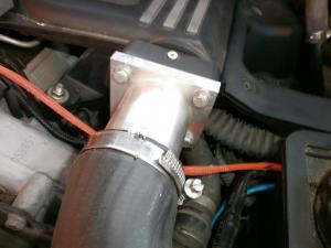

    io quella fogna l'ho sradicata fin che ero ancora in tempo,appena presa l'auto
    (ho dovuto pulire fino alle sedi valvole però)
    ecco come è ora
