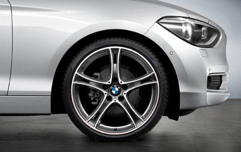

    Purtroppo ti devo dare una brutta notizia: i cerchi della serie 3 non vanno bene sulla x1; hanno un mozzo diverso!
    Io volevo prendere questi da 19 (che sono disponibili anche da 20 per la nuova serie 3 oltrechè per la nuova serie 1), ma......
    non si possono mettere

    Ah, bene... mentre il mozzo, tra serie 1 e81 e x1 è uguale?

    No......tanto è vero che i Performance della precedente serie 1 non potevano essere installati sulla E84

    Brutta notizia, io volevo riusare i miei vecchi 142 da 17 per le termiche...
    Controllando le specifiche ho visto che sia x1 che serie 1 hanno tutte e due PCD 5x120, il canale è giusto, l'ET lo recupero con un distanziale. Mi sfugge qualcosa, cosa c'è di diverso?

    Il CB il PCD della serie 3 e46/ e9xx/ e6xx/ F25/ F11-12-13 ecc ed e84 sono perfettamente identici
    72,5 e 5x120, la compatibilita' dei cerchi e' solo una questione di et.

    Non mi sembra che i canali siano identici sia con la nuova serie 1 che con la nuova serie 3 rispetto alla x1. Ma sono sicuro che Piero ne sa molto più di me:redface:
    Allora domanda per Piero: posso mettere quelli che ho postato in precedenza? (mio post numero 41)

    Prima ti riferivi allla compatibilita' del mozzo e non del canale, per il montaggio sul mozzo non ci sono problemi con quel modello pero' come dici giustamente ora i canali sono piu' stretti di quelli dei modelli che monta la X1 (solo il posteriore), l'unica cosa da fare e' quella di prendere 4 cerchi identici 8x19, pero' personalmente una 255 su canale da 8 non lo metterei.
    Avevo visto gli stessi neri con bordino rosso e avevo fatto un pensierino pero' quando ho visto i canali ci sono rimasto un po' male.

    Si....scusa Piero mi sono confuso con il canale. O meglio volevo dire canale ma ho scritto mozzo!](*,)
    Hai visto che belli sono quei due modelli di cerchio? Li ho visti su una nuova serie 3 da 20 pollici e sono....:sbav::sbav:
    Dal vivo, se mai è possibile, sono ancora più belli

    Perche' non tieni in considerazione il mod. 288 8,5x19 e 9x19 oppure gli M172 8,5x19 e 9,5x19, i modelli a raggi doppi stanno molto bene sotto la X1.

    Sono andato a vederli: preferisco di gran lunga quelli bicolor che ho postato delle nuove serie 1 e serie 3
