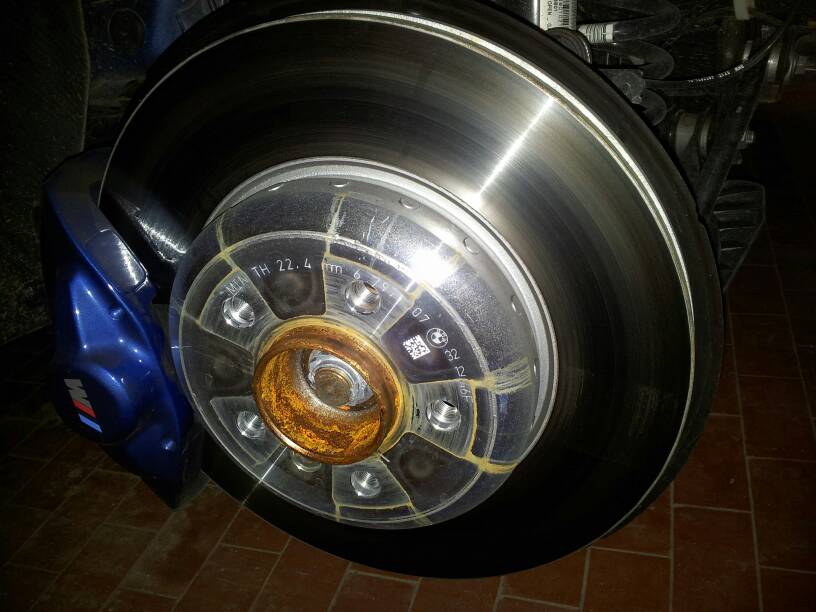

    Che diametro hanno i dischi? E spessore? La pinza M anteriore è a 2 pompanti?

    4 pompanti all'anteriore e 2 al posteriore!
  3. captain_caveman
    1.964
    34
    2 Gennaio 2012
    27.115
    f30 328i m sport
    R: Ordinata f30 328i m sport estorilblau
    Esatto: 4 ant e 2 post. 27 mm di spessore il disco post e 31 l'ant. Per il diametro non so dirtelo con precisione perché non ho un calibro abbastanza grande e avevo già rimontato il cerchio, ma dovrebbe essere circa 34/35 cm il post e 35/36 l'ant...scusa per l' imprecisione, se vuoi riprovo la misurazione in un momento più tranquillo smontando i cerchi...(prima però provo a documentarmi per evitare lo "sbattimento" :D /emoticons/biggrin@2x.png 2x" width="20" height="20">)

    Quindi le pinze sono tecnicamente uguali a quelle dell'impianto M-Performance, che però beneficia di dischi più grandi (370mm all'anteriore), oltre che (soprattutto) baffati e forati.

    per quanto riguarda la dimensione dei dischi, prendendo il kit Msport vengono montati dischi più grandi a quanto so, almeno nel 320 sono sicuro.. credo che tra l'msport e il performance cambi solo il disco forato e baffato.

    für den F30 wird es ja bekanntermaßen eine M Sportbremse geben, die allerdings optional zum M Paket ist, siehe Foto unten. Mich interessiert erstmal die Technik, laut Teilekatalog ändern sich lediglich die Bremsscheiben:
    BMW F30 ... Serie > M Sportbremse
    320d VA: 312x24 > 340x30 (1 Kolben Faustsattel)
    320d HA: 300x20 > 345X24 (1 Kolben Faustsattel)
    328i VA: 330x24 > 370x30 (1 Kolben Faustsattel)
    328i HA: 300x20 > 345X24 (1 Kolben Faustsattel)
    335i VA: 340x30 > 370x30 (4 Kolben Festsattel)
    335i HA: 300x20 > 345X24 (1 Kolben Faustsattel)

    I dischi sono maggiorati di 1" rispetto agli originali...(sito bmw)
    Io quando ho avuto l'occasione di provarli per bene in montagna ne sono rimasto soddisfatto perché nonostante le continue sollecitazioni non ho riscontrato un calo di prestazioni significante, l'impianto frenante ha sempre risposto bene (non posso dire certo che la frenata all'ultimo tornante era come quella del primo, non ho mica i performance, però nel complesso hanno resistito molto bene).

    il diametro però è uguale, l'unica cosa che, forati e baffati dovrebbero scaricare un po più il calore...
