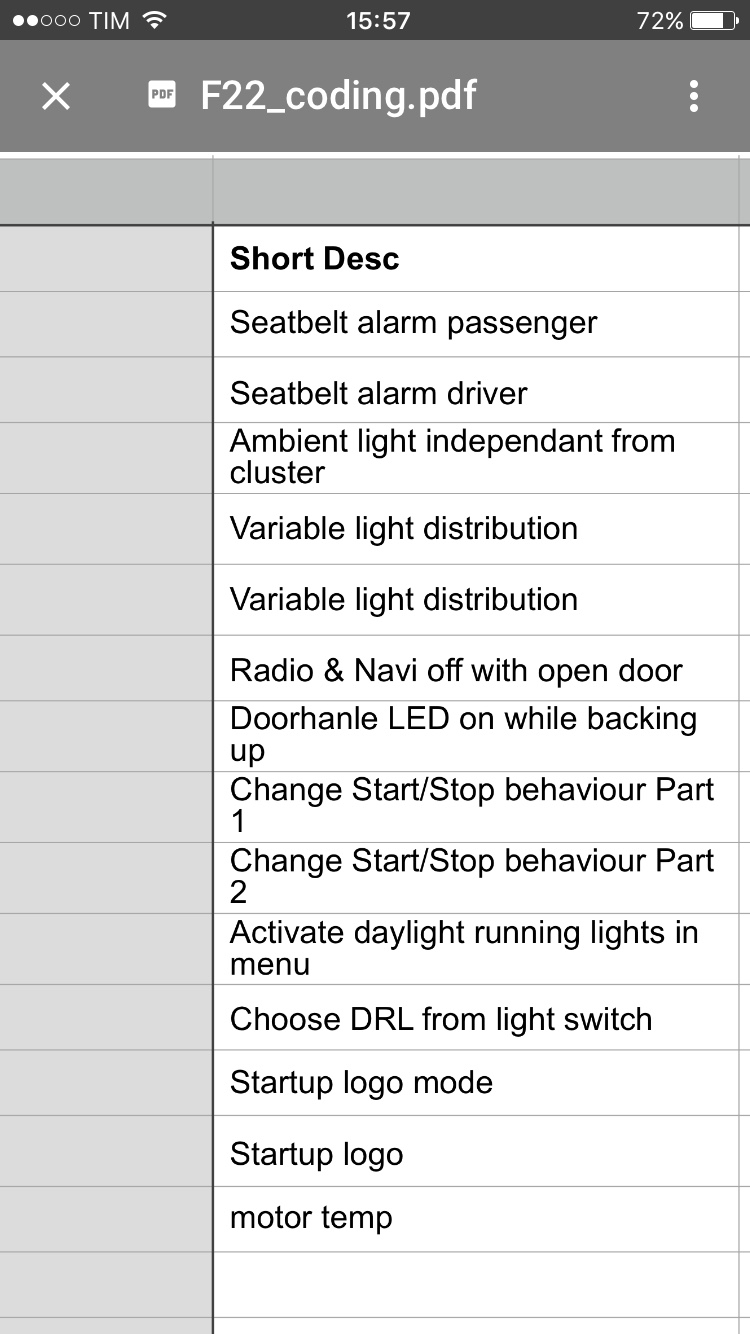

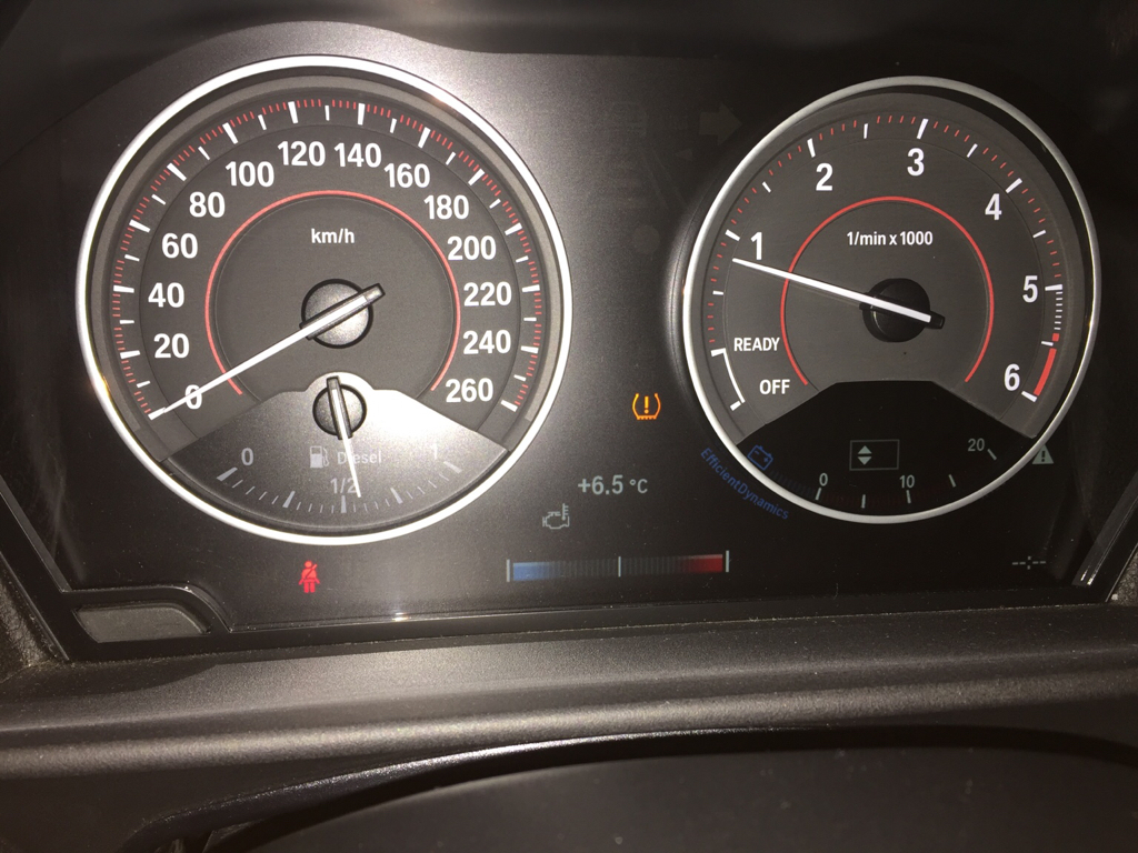

    Dopo un anno e mezzo di macchina ho iniziato a fare le prime codifiche. Che tensione [emoji52] Però è andato tutto bene, ed ho codificato un po' di funzioni interessanti. Peccato che la più interessante(la temperatura del motore) non funzioni sull' N47 [emoji58] [​IMG]

    Dai, raccontaci che codifiche sei riuscito a fare!
    Hai usato Carly con OBD2?
    Sono curioso e prossimamente voglio cimentarmi anch'io.

    No, ho usato E-sys con il launcher premium di tokenmaster. Il tutto connesso alla macchina con OBDII. (Non è stato facile farlo funzionare).
    Per ora ho codificato solo poche cose, quelle che sono nello screen che posto qua sotto. Al prossimo giro voglio provare ad attivare il browser ed i servizi online della macchina tramite la connessione BT del cellulare [emoji57]

    Bell'idea! Avrei alcune (tante!) domande a riguardo: quanto tempo è necessario per intervenire sulla vettura? Su motore B47 la temperatura può essere visualizzata? A cosa si riferiscono, nell'ordine, le diciture "Variable light distribution" e "Choose DRL from light switch"? Mi piace anche l'idea di attivare i servizi aggiuntivi tramite BT, funzionerà anche per chi ha già la simcard integrata nella vettura?

    Allora, provo a rispondere in sequenza [emoji23]:
    - il tempo necessario varia in base al numero di attivazioni, ma in generale parliamo di qualche decina di minuti
    - Su alcuni B47 la temperatura motore si vede, ma sono perlopiù benzina. Non si capisce bene quale sia la discriminante.. comunque è più probabile che non funzioni rispetto al fatto che funzioni
    - la "variable light distribution" funziona solamente se si hanno i fari adattivi. In pratica a velocità basse il fascio è più basso ed ampio, mentre a velocità autostradali il fascio è più lungo
    -Con choose DRL from light switch si attivano/disattivano permanentemente le luci diurne. A quella opzione in verità ne ho preferita un'altra, sbloccando la voce "luci diurne" nel menù dell'idrive. Ora posso accendere o spegnere i DRL a piacimento (non mi è mai piaciuto accendere la macchina con delle luci già attive)
    -se hai i connected drive services sono decisamente meglio del BMW live tramite BT. Stamattina ho provato ad attivarli, ma mi manca la voce nell'ecu del navi.. quindi credo che con il mavi business non siano attivabili
    Tra le altre cose oggi ho anche modificato la schermata di avvio dell'idrive, mettendo il logo //M anziché la scritta connected drive. Poi ho anche attivato la funzione che spegne il quadro e l'idrive quando si apre lo sportello guida (funzione a mio avviso utile) e sbloccato la risalita dei finestrini anche quando uno sportello viene aperto

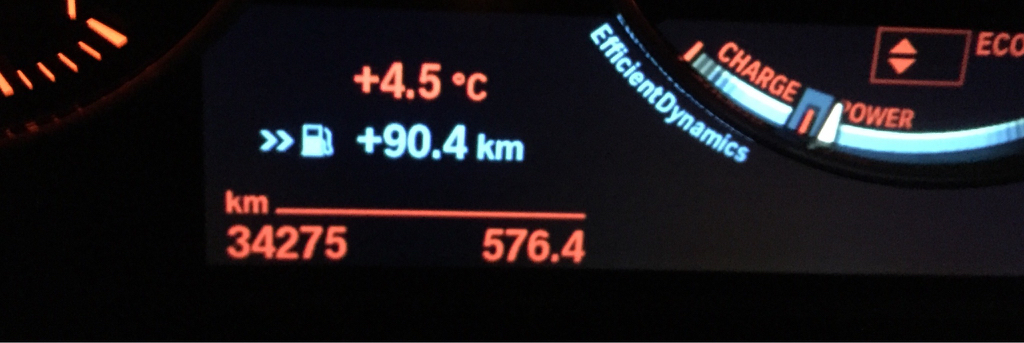

    A quanto pare secondo la mia F22 oggi ad andare e tornare dal mare ho fatto quasi mezzo viaggio a gratis usando l'ecopro (solamente in autostrada) [emoji848][emoji848][emoji848][emoji23]

    a me in autostrada appena arrivi a 130 di tachimetro diventa grigio e non "guadagna" km. a quanto andavi? :D /emoticons/biggrin@2x.png 2x" width="20" height="20">

    120 [emoji849]

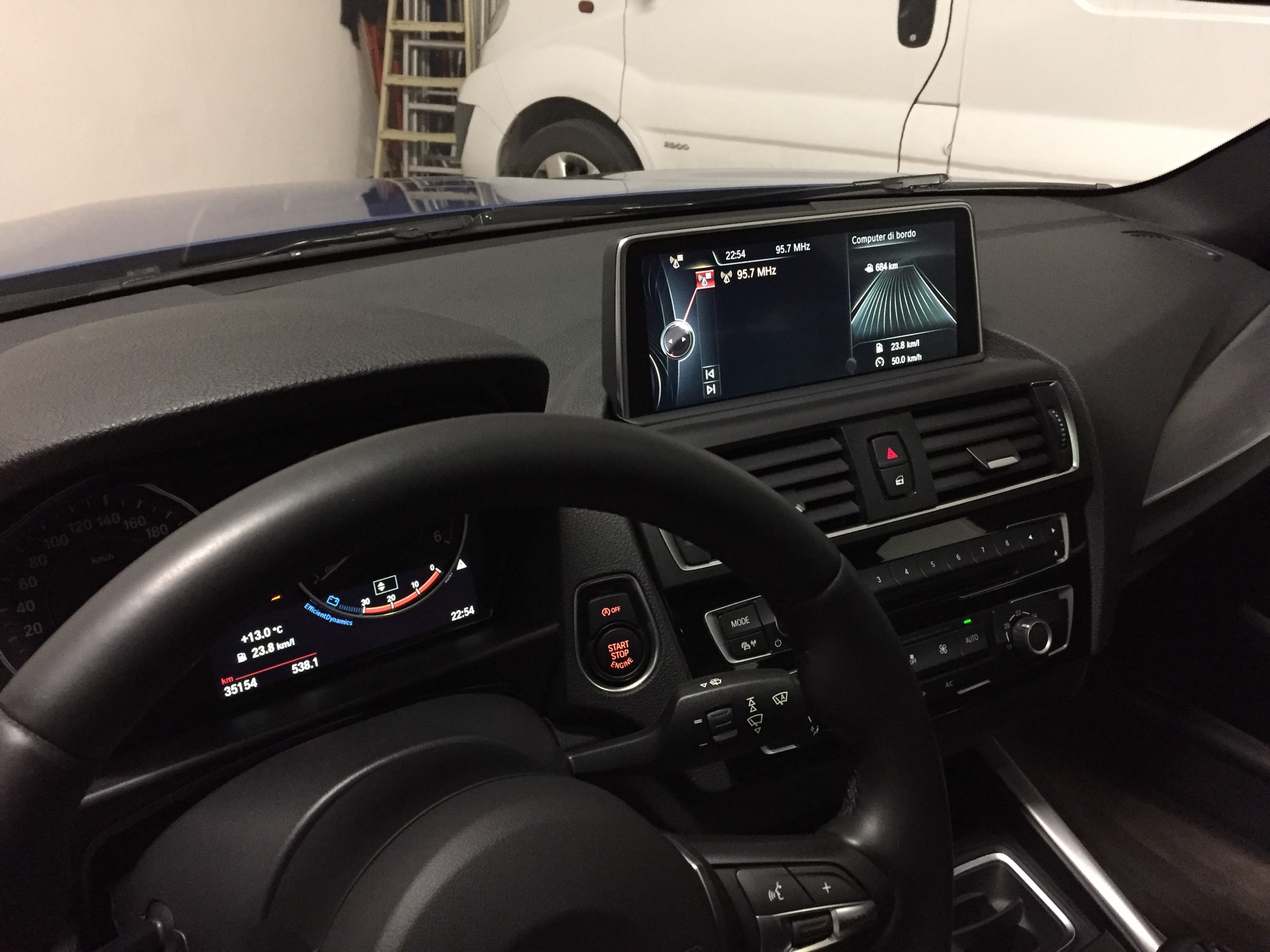

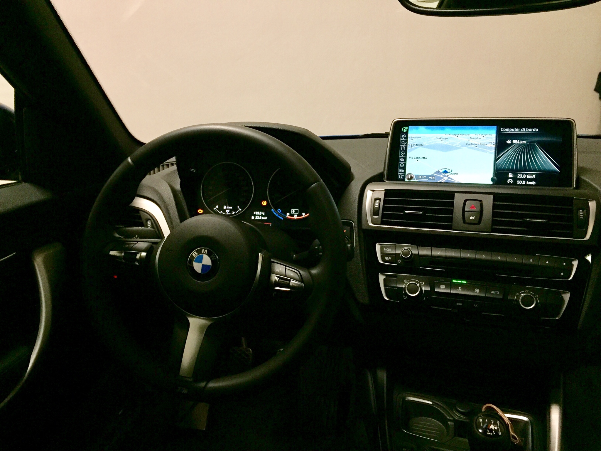

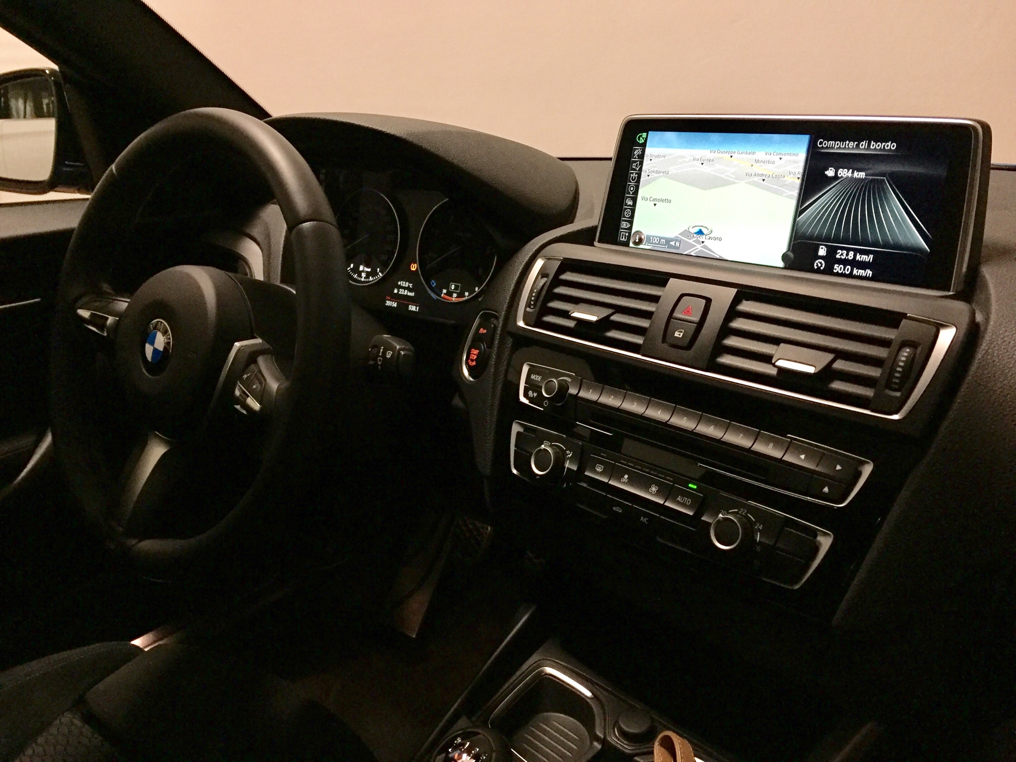

    Dopo due ore e mezza di fresa e ritaglio della plastica posso dirmi veramente soddisfatto [emoji4] È gigantesco ed ha una definizione molto migliore del vecchio 6.5". Questo è il risultato:

    Risultato fantastico. Complimenti per il coraggio.
    Quanto ammiro chi sa fare questi lavoro manuali...
