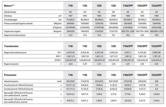

    mi correggo, sono i benzina 4cilindri che hanno identica rapportatura.
    notare rapportatura e rapporto al ponte della 123d :D /emoticons/biggrin@2x.png 2x" width="20" height="20"> come dicevo sopra

    il discorso non cambia...anzi, si amplifica!!!
    se il rapporto del cambio è uguale, con un'auto più potente potrai mettere in 6° quando invece con una meno potente sei ancora in 5° che cerchi di farla salire di giri pestando sul gas per arrivare al tuo obiettivo dei 150km/h

    con la stessa rapportatura sei a 130 a (sparo a caso) 2500 giri indipendentemente dal propulsore. ma come scritto sopra, mi sbagliavo sui rapporti.

    si, ma cambia il modo in cui ci sei arrivato in 6° a 2500!!!
    su un 118d hai dovusto pestare per bene tutte le marce se no non salivi di giri, su un 130d ci sei arrivato molto più agevolmente
    altro esempio
    118d
    1° --> 5.000 giri (80% di gas) --> 2° --> 5.000 giri (80% di gas) --> 3°--> 5.000 giri (80% di gas) --> 4° --> 5.000 giri (80% di gas)--> 5°--> 5.000 giri (80% di gas)--> 6° 2500 giri --> 150Kmh e mantenimento a 40% di gas
    130d
    1° --> 5.000 giri (80% di gas) --> 2° --> 4.500 giri (60% di gas)--> 3°--> 4.000 giri (60% di gas)--> 4° --> 4.000 giri (60% di gas) --> 5°--> 4.000 giri (60% di gas) --> 6° 2500 giri --> 150Kmh e mantenimento a 20% di gas
    come vedi, col 118 hai dovuto accellerare di più in tutte le marce e per più tempo per arrivare ad essere in 6° a 2500 giri a 150Km/h e per mantenere tale regime devi avere il gas più premuto che se avessi avuto un 130d
