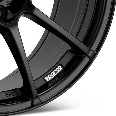

    [​IMG] [​IMG] [​IMG] [​IMG]

    come vedi la cosa è, almeno per questi prodotti, Sparco e MSW, ufficialmente dichiarata
