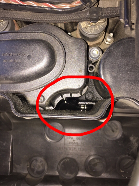

    Ciao ragazzi, possiedo una serie 1 pre-rest e87, oggi mi sono apprestato alla pulizia del filtro aria bmc e ho notato una cosa, vi posto le foto per farvi capire meglio:
    Come si nota nella prima foto, cerchiato in rosso, c'è dell'olio appena fuori dal filtro recupero vapori, mi devo preoccupare??

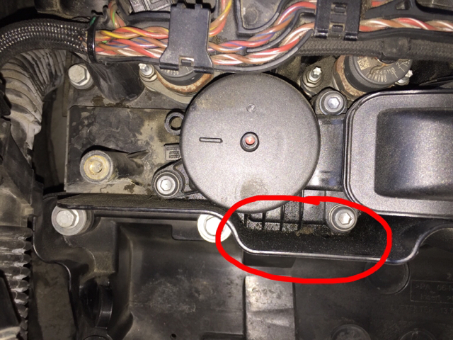

    Nella seconda foto si vede un'altro punto dove sembra esserci dello sporco insieme all'olio
    Non riesco a capire se magari sia semplicemente ora di sostituire il filtro (magari la guarnizione si è rovinata) oppure se è qualcosa di più grave...poi secondo voi, sarebbe opportuno usare il famoso "bicchiere" per non far andare l'olio di recupero nell'aspirazione?
    Grazie

    Ma scusa, è
    Così poco che io non credo ci siano anomalie. :) /emoticons/smile@2x.png 2x" width="20" height="20">

    Pulire bene e aspettare, vedere dopo quanto tempo si riforma, dopo valutare...

    Già che è stata ripresa questa discussione... è appena successo anche a me di trovare olio proprio in quel punto! :-k

    Io opterei per vedere se il filtro recupero vapori olio è da cambiare! Almeno spero sia quello il problema visto è capitato oggi pure a me ma con molto più oliovenerdì vado a cambiarlo sempre ammesso l’anno turbina non mi abbandoni proprio mentre vado dal meccanico! Se voi avete risolto mi fate sapere? Grazie

    Ciao @riccardoXIV la prima cosa che ho fatto è stata proprio cambiare il filtro recupero vapori con uno nuovo.
    Non l’ho più usata molto e ora è ferma da più di 3 settimane causa ferie \\:D/
    Ma per il momento sembra risolto!
    E la turbina è ancora quella di fabbrica...
