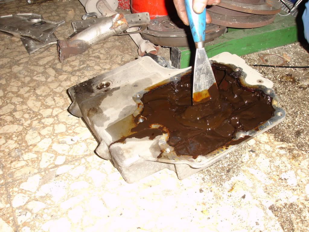

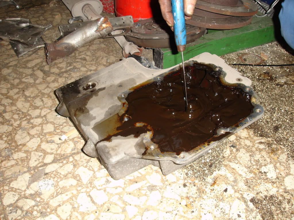

    Secondo voi l'olio in questa coppa sarà un pò troppo viscoso? :-k
    Mi stavo chiedendo che tipo di gradazione SAE avesse, sarà un 150W5000? :mrgreen:#-o
    A parte gli scherzi, il "fortunato" motore di questa coppa è riuscito a spezzare un albero a cammes grazie alla maniacale manutenzione... :eek:
    Ma come si fa a far ridurre un lubrificante in queste condizioni??? ](*,)](*,)](*,)

    Olio mai cambiato per 60/80.000 km in più non sintetico..che roba..

    Perche c'e chi pensa che non serve cambiare l'olio ma basta aggiungere qual che volta se manca. Dovrebbe capire che l'olio per il motore e come sanque per l'uomo!
    cosi lo diceve sempre il mio capoofficina...:-)

    Esatto, dovrebbe essere proprio questo il caso... vi lascio immaginare l'aspetto interno del motore e cosa ha potuto combinare per spezzare un albero a cammes... #-o
    Non avevo mai visto niente del genere... e pensare che all'inizio il meccanico pensava fosse semplicemente a secco, perchè togliendo il tappo l'olio non usciva... :lol:

    Scusate il ritardo ma stavo all'estero. Fortunatamente non è di una BMW, almeno questo... anche se certamente nessun motore si merita d'essere trattato in questo modo... è un 2.0 V6 montato su una Rover. Il motore è ancora dal mio meccanico in attesa di sostituzione, perchè quando ha visto come è combinato a rinunciato a rifarglielo...
    se è quando incontrerò il proprietario ho già un questionario pronto... :mrgreen:#-o
