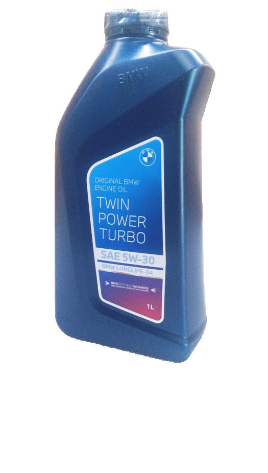

  5. Tennic
    Tennic Presidente Onorario BMW
    6.726
    1.031
    11 Gennaio 2006
    261.022.313
    F36 430d MSport
    A me un mese fa hanno messo il 5W-30, codice 83212405948.
    Non so chi sia il produttore di quell'olio, ma sicuramente con quella gradazione e denominazione molto simile, c'è ad esempio il 83212465849... Cosa cambia? :-k

    I due codici che ho messo hanno la medesima viscosità, 5W-30.
    Nel catalogo sono così chiamati:
    83212405948 - BMW Engine Oil LL04 5W30 (quello che mi ha messo il conce per l'oil service)
    83212465849 - BMW TwinPower Turbo LL-04 5W-30 (Nota: Variante nazionale Royalty Markets)
    Ma, a parte la nota, e la grafica leggermente diversa, paiono uguali, ma forse cambia il produttore :-k

    Questi sono accordi commerciali bmw non fa l'olio ma ha un accordo con shell anche se lo chiamano twin power turbo

    Visto su TIS, in pratica è lo stesso olio, con codice 83212405948, ma nel "resto del Mondo" ha categorico 83212465849.
    E pare che il produttore sia Castrol.
    Leggevo infatti sul sito Castrol e:
    https://www.castrol.com/en_us/unite...nouncements/recommended-bmw-oil-supplier.html
    Invece, per quanto riguarda Shell, pare che l'ultimo contratto sia finito nel 2022
    https://www.shell.com/business-cust...officially renewed,and Rolls-Royce Motor Cars.
    A parte questo, noto con piacere (non sono sarcastico, preciso) che nei documenti del TIS c'è la lista degli oli approvati, il che vuol dire che in caso di danni al motore su auto in garanzia, e dopo apposita ispezione risulta un olio non BMW (prima avevano un tracciante, ora non so), ma c'è un altro olio tra quelli approvati, non decade la garanzia :biggrin:

    Il documento che ho stampato, da ISTA, è di ottobre 2022 e come affermano nei link che avevo messo, pare sia ritornato Castrol, a conferma di quanto riportato nel TIS :-k
    Comunque, a prescindere da chi sia materialmente il produttore, che all'atto pratico è alquanto indifferente per gli utenti, è positivo il fatto che ci sia una lista di prodotti autorizzati di moltissimi marchi, non solo Castrol e/o Shell, se interessa domani copio la lista completa, sono varie pagine, magari cerco di pubblicare il PDF :biggrin:
